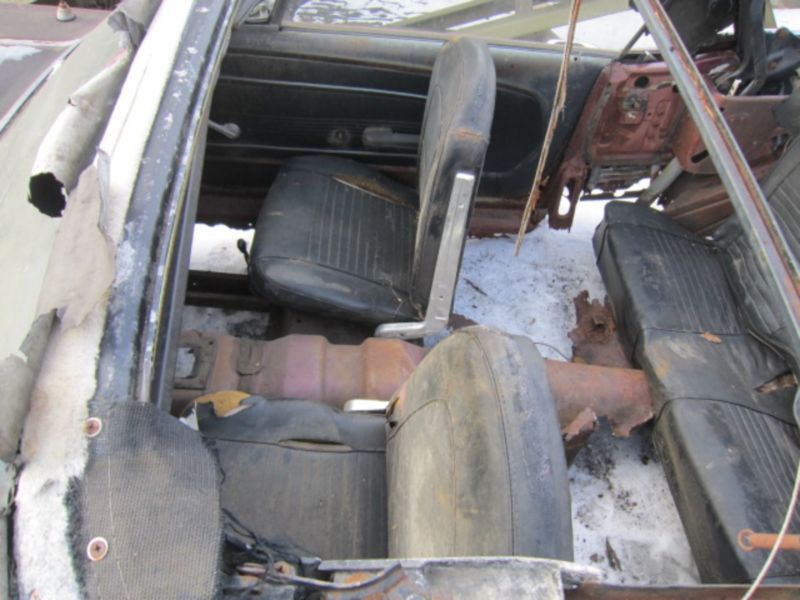

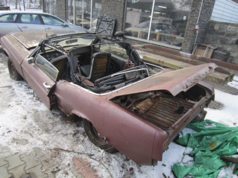

Nö, die Hauptlast wird ja eigentlich vom Motorraumrahmen der ja bis kurz vor die Sitzkonsolen geht, aufgenommen. Falls Du bedenken hast, können zwei Böcke ja nichs schaden, aber eine Mustang Karosse hält schon was aus:
- $_20.jpg (80.33 KiB) 705 mal betrachtet
- $_21.jpg (68.61 KiB) 705 mal betrachtet
