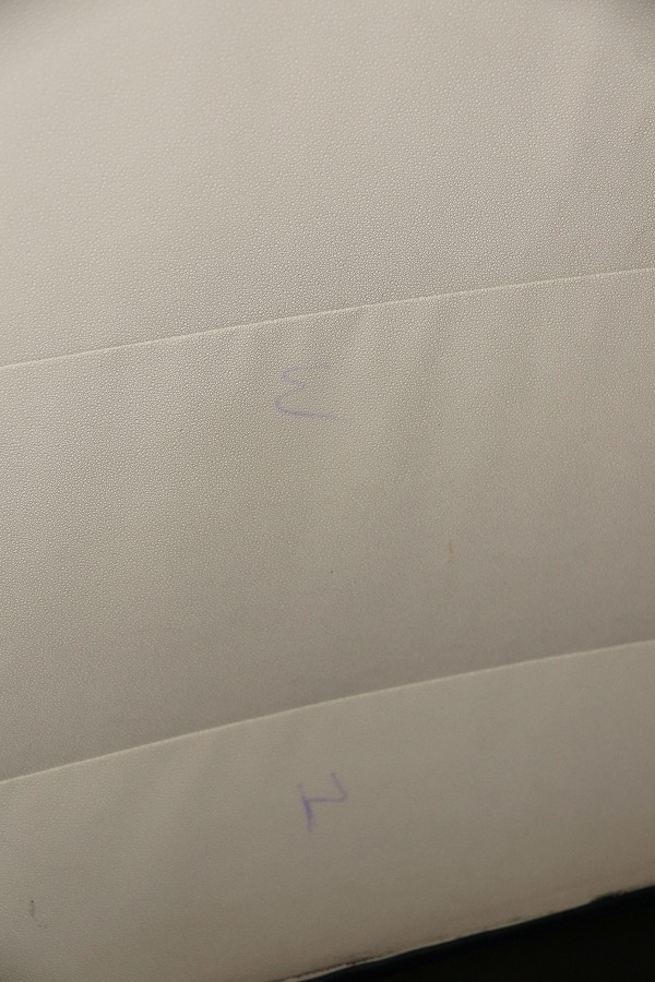

Hallo Roland,
die Farbe parchment kenne ich nicht. Ich habe mal gegoogelt, das scheint mehr so ins gelbliche zu gehen.
Der Himmel ist weiß, aber nicht schneeweiß und auch nicht gelblich. Irgendwo dazwischen. Das Bild gibt die Farbe
recht genau wieder.
Gruß Jörg
recht genau wieder.
Gruß Jörg
- aaaaaahimmel.jpg (208.14 KiB) 1284 mal betrachtet

Da kannst Du probieren, soviel Du willst, Du wirst die "Farbe" NICHT WEGKRIEGEN, ausser Du beschichtest den kompletten Himmel neu oder Du schneidest die Flecken aus.
Das ist Farbe von einem "Allzweckmarker" (bei uns ist bspw. die Firma Edding für solche Marker bekannt), die DURCH den Himmel durchgeschlagen ist. D.h. der Filzstift wurde AUF DER RÜCKSEITE aufgetragen und die Farbe "wandert" nun durch das Material. Das kann man nicht entfernen...
Einzige SINNVOLLE Möglichkeit:
Den Himmel erneuern.
Oder eben im Eingebauten Zustand "übertünchen", sieht aber kacke aus....
Theo
Theo

Re: Farbe auf Dachhimmel entfernen
Die Eddingfarbe hat das Kunstleder "durchwandert", die bekommst du leider nicht mehr raus. Hätte der Nasenbär mal Kreide statt Edding genommen. Hätte, hätte, Fahhradkette... Alle Übermalversuche verstärken vermutlich die Auffälligkeit, etwas rüberkleben sieht auch bescheiden aus.
Entweder komplett tauschen oder nicht mehr hinschauen.
Sven
