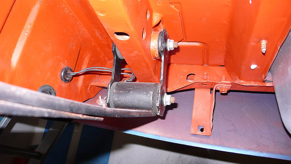

Wie und wo hast du denn die "Gehhilfen" im Heckbereich befestigt?
Gruß Roland
- Beiträge: 5914
Re: 1966 K code Paint Job
es gibt Löcher vor der blattfederaufnahme im rahmen.Rusty hat geschrieben:Kommst ja ganz schön schnell vorwärts!
in dem Bereich habe ich die stützen befestigt.
die löschen sind gut 15cm auseinander und der Winkel liegt auf dem rahmen gut auf.
ist meiner Meinung nach stabil...mit der Hinterachse würde ich es wo anders montieren.
der Grund warum ich es so weit hinten gemacht habe war, dass ich die sub frame connectors gut montieren kann.
weiters muss ich ja das blech tauschen und die Arbeitshöhe passt gut so.
lg
abudi

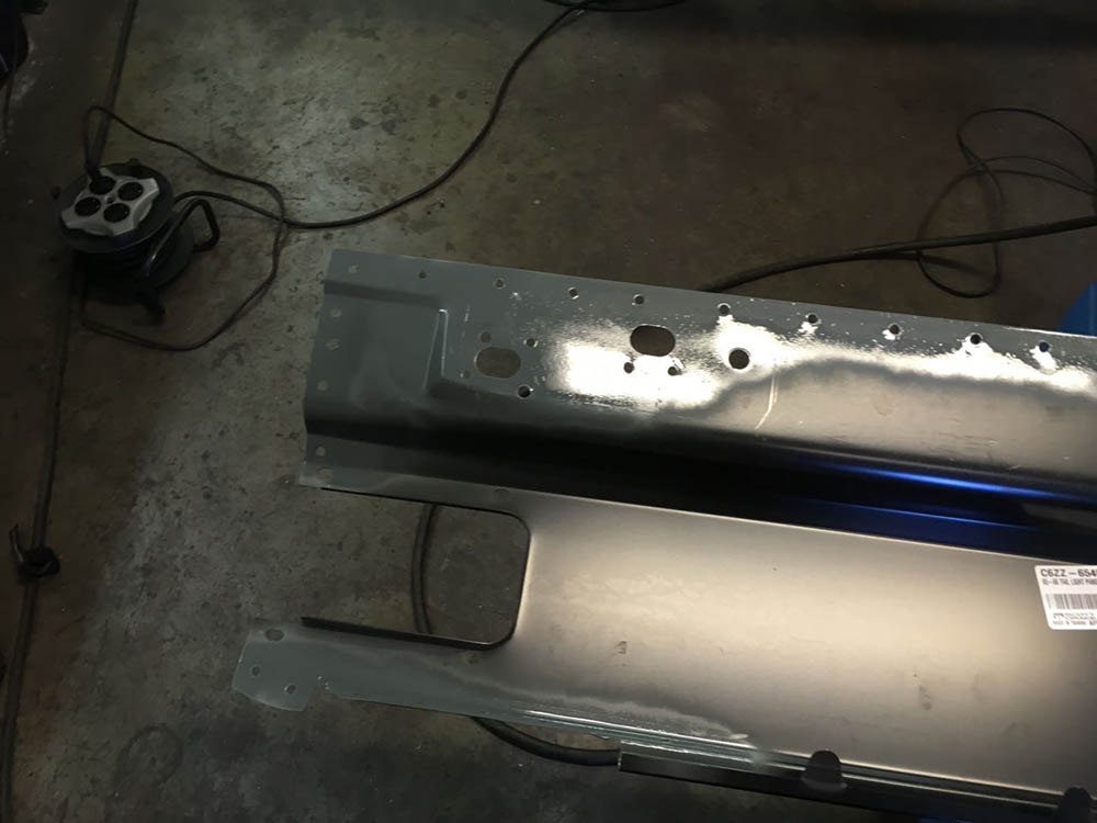

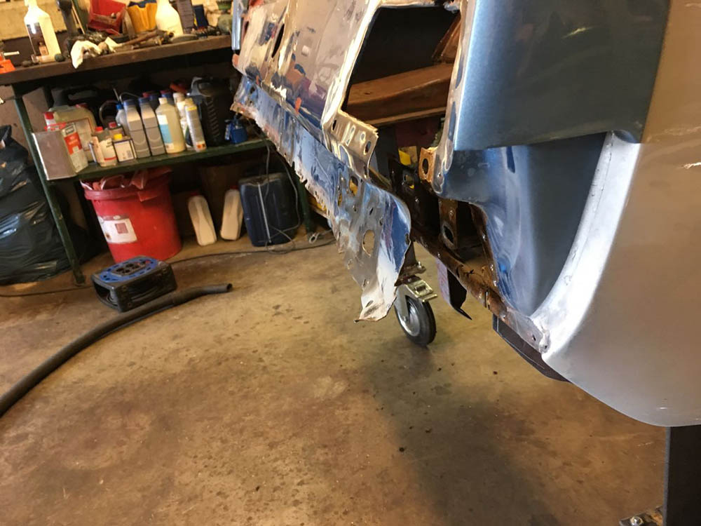

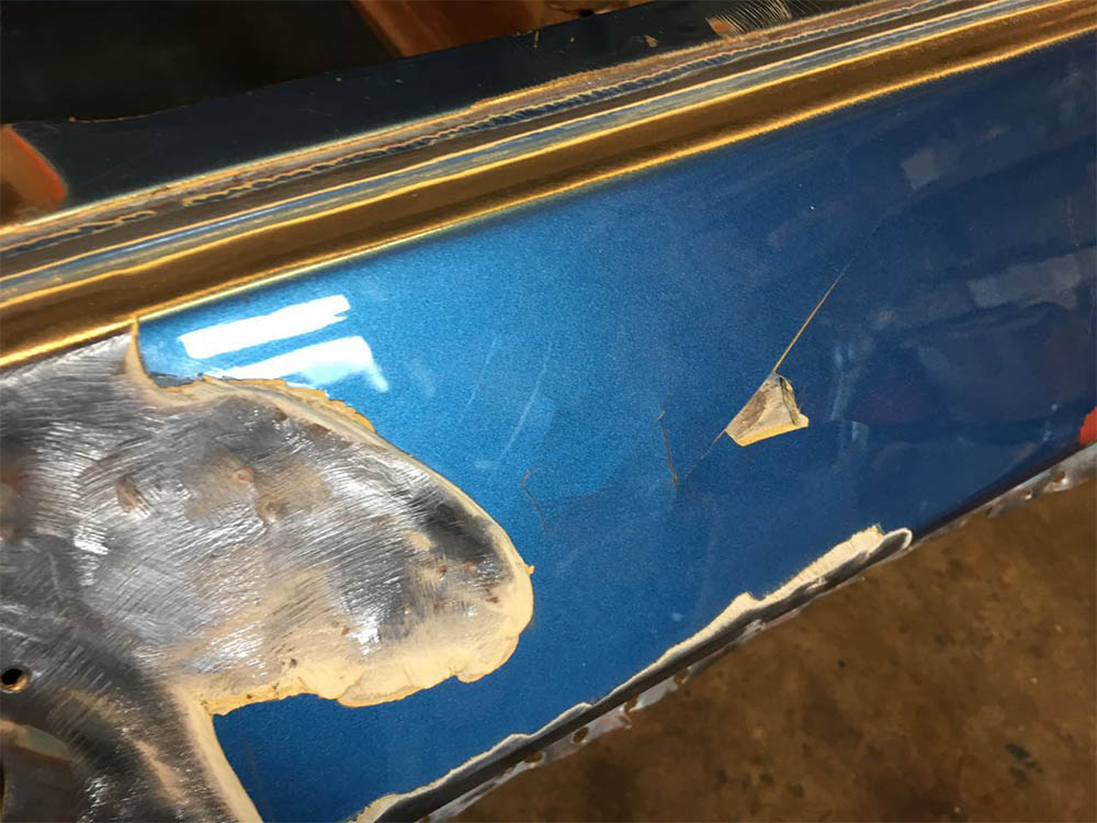

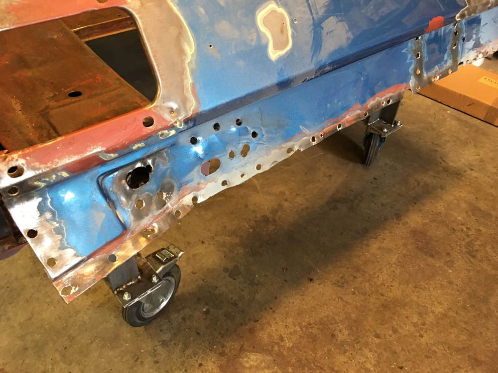

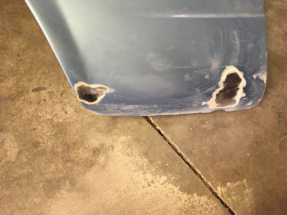

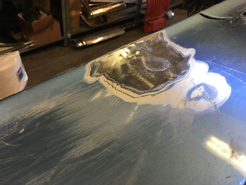

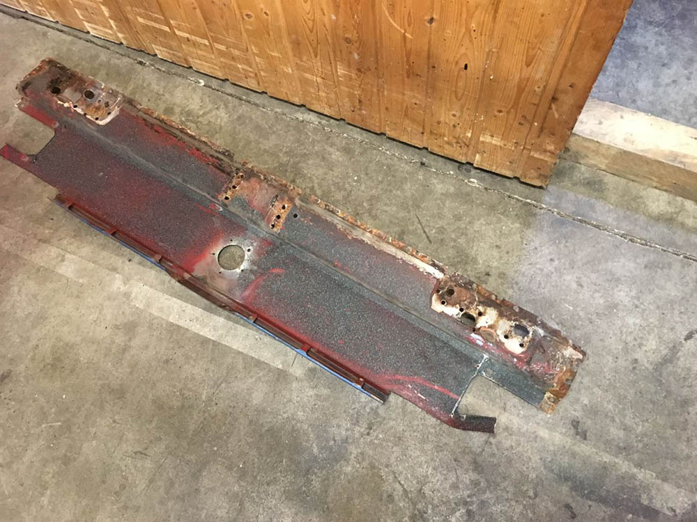

hi heute,

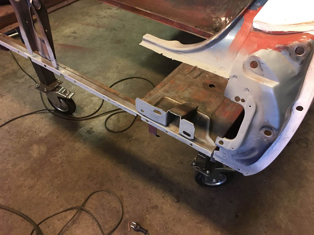

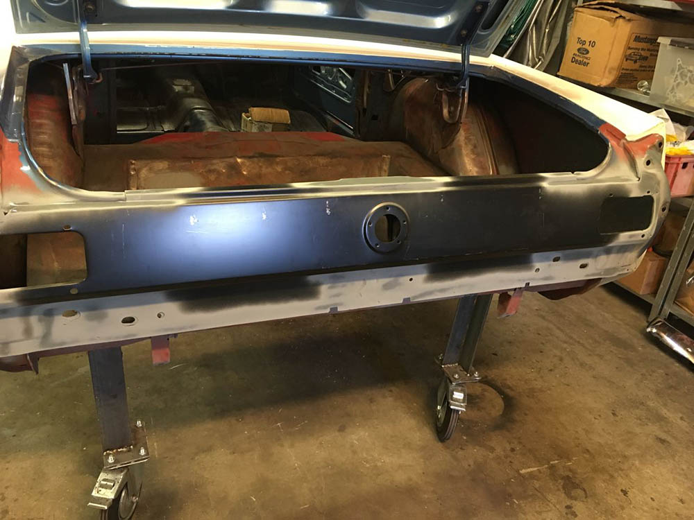

also heute habe ich mal den Kofferraum von den bescheuerten speckle spay befreit. diese drecksarbeit hat hut 2 std gedauert. naja was soll.
weiter ging es mit dem auslösen des heckblechs. schnell mal gefühlte 200 Schwerpunkte aufbohren war eine geduldsübung....
morgen gehts weiter mit dem sub frame connectors und dem einschweissen vom heckblech.
beim ersten Fotos sieht man sehr schön warum ich das alles machen muss.
lg
abudi

- Beiträge: 5914

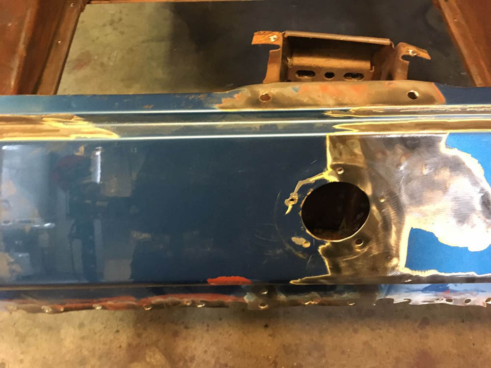

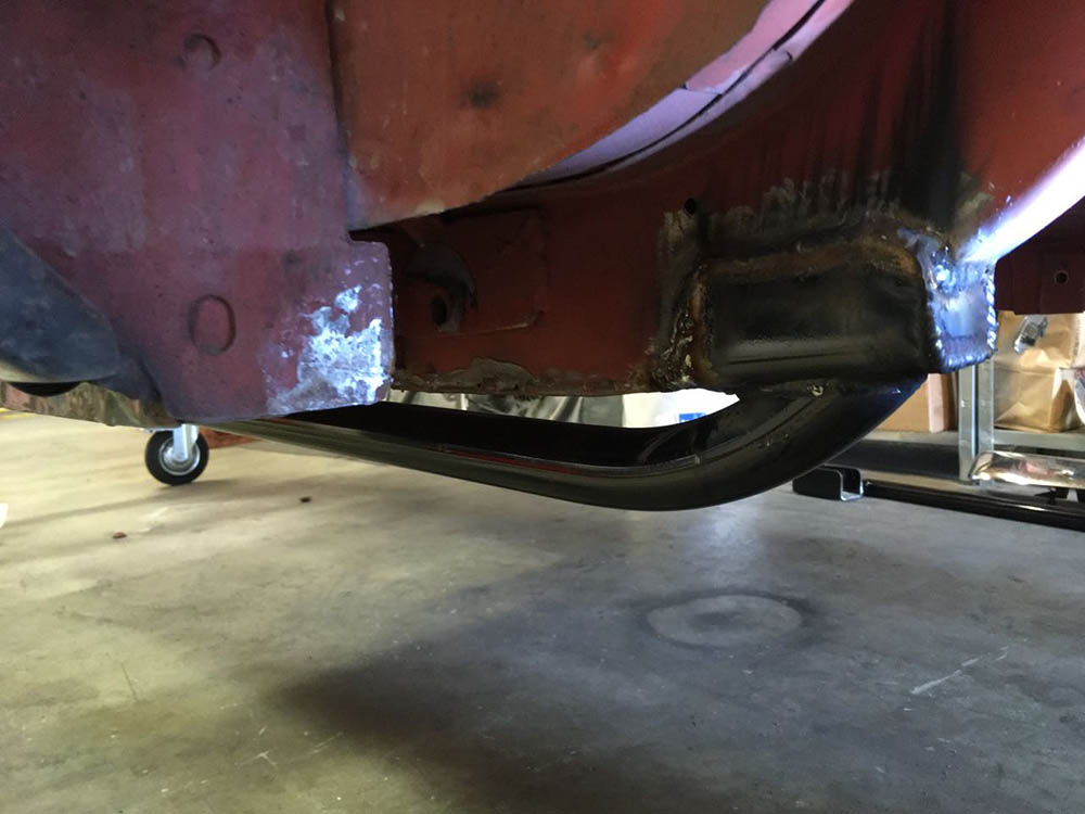

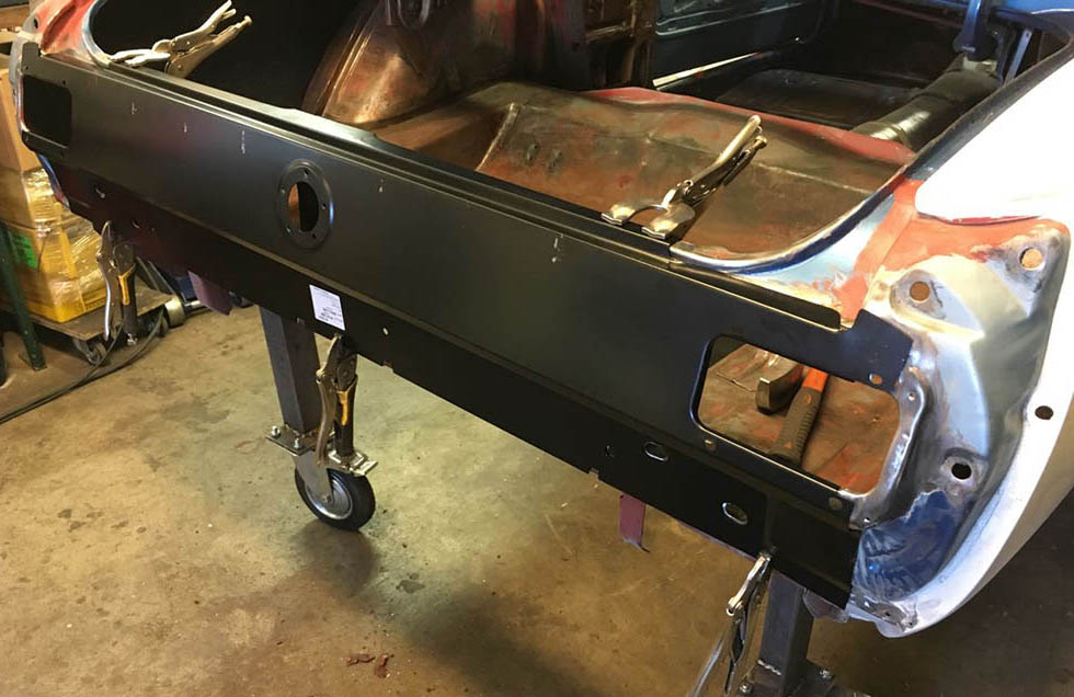

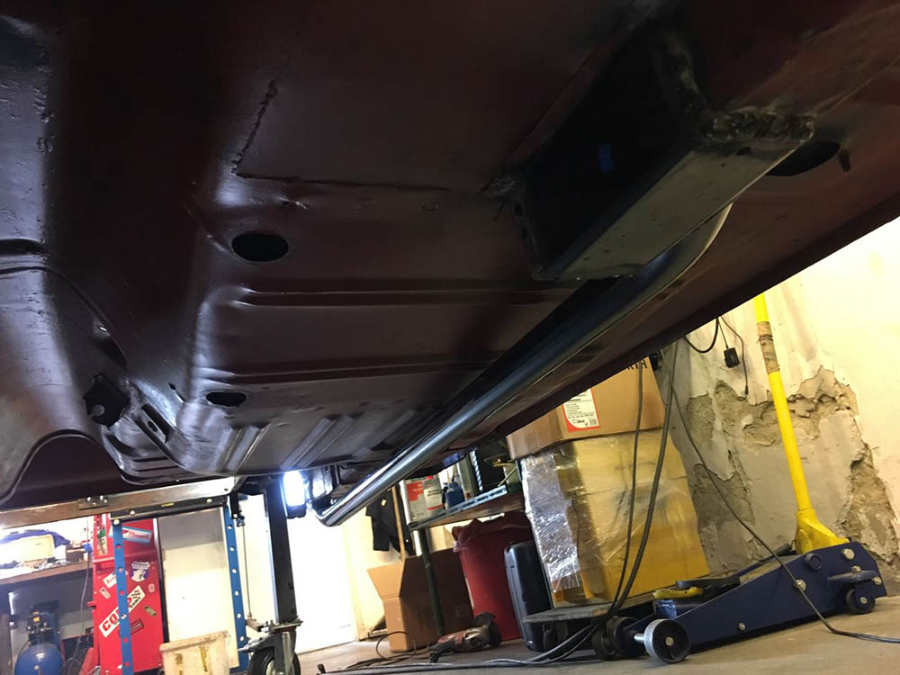

guten morgen liebe Leute,
gestern war ein guter tag. die Schwerstarbeiten sind nun abgeschlossen und
es sind 2 Reprobleche im auto verbaut worden...das heckblech und ein vorderes fussbodenblech.
die sub frame connectors sind nun auch drinnen.
Motorraum gehört noch abgeschliffen und dann werden die falze alles versiegelt.
weiters wurden die Löcher von der Scheuerleiste zu gemacht und das antennenloch wurde auch entfernt.
vielleicht schaffe ich es das der wagen Anfang Juni zum Lackierer geht...
hier wie immer die Bilder.

68jan
Warum hast Du das Antennenloch zugeschweißt? Mag Burli keine Musik...?
Jan
Jan
