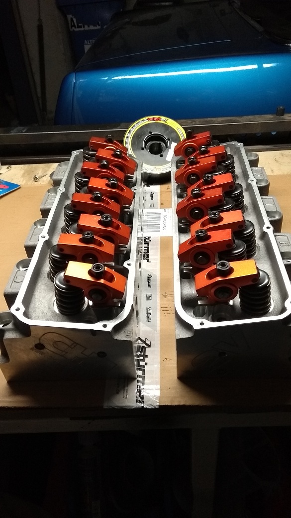

Re: Neuaufbau 351C Roller vs. Hyd. FT

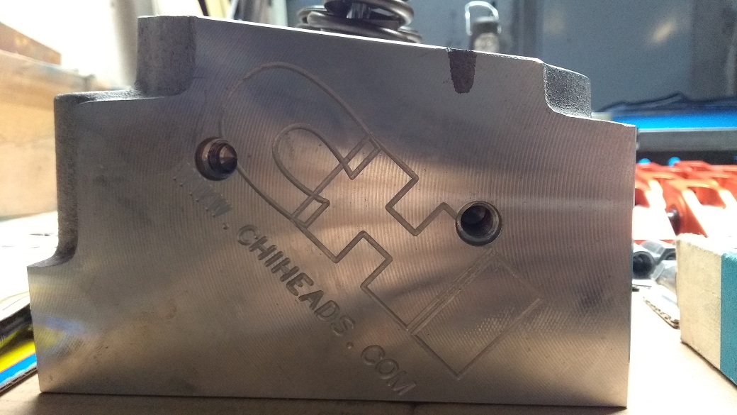

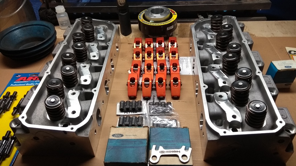

Kleiner Tip für die CHI-Köpfe: Mess auf jeden Fall die pushrod-Länge sowohl auf der intake als auch auf der exhaust Seite! Meine Längen differieren um 0,15", kann aber auch an meinen roller rockers von Trickflow liegen.
Was soll es denn für eine Nockenwelle werden?
Noch was: schüttel mal die Köpfe, bei mir waren noch Drähte vom Gießen in den Wasserkanälen!
Gruß - Ralf
Gruß - Ralf
Hallo Ralf,
danke für den Tipp die werden noch ordentlich sauber gemacht bzw. sowieso noch an die Spinne angepasst.
Bzgl. der Nocke bin ich noch total lost bzw. hab ich mich noch nicht festgelegt.
Ich will den Wandler behalten somit reduziert sich die Auswahl drastisch.
Den Vorteil der steileren Rampen den Roller Nocken haben macht die Limitierung durch den Wandler zunichte. D.h., ich kann keine auswählen die zu scharf ist. Die Roller Nocken, die zu der Kombi passen haben fast identische Werte wie Hydr. FT,
Es wurden ja schon einige Empfehlungen ausgesprochen an denen ich mich orientiere.
Duration ca. 220 @ 0.50 Lift, Lift soviel ich kriegen kann, so um die 0.550 und LSA 110 - 112.
Ob Roller oder Hydr. Ft steht noch nicht fest. Ich hatte bisher immer eine Lunati im Fokus, breites Drehzahlband und für einen Stock Converter geeignet. https://www.summitracing.com/int/parts/ ... /make/ford
bzw.
Auf die hätte ich am meisten Bock aber die ist wohl zu heftig.
Was hast du für ein Set Up?

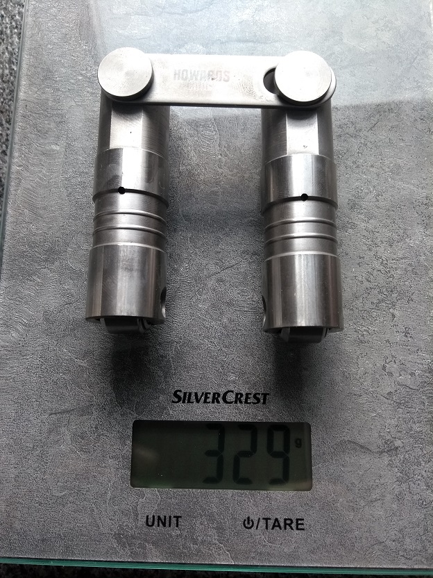

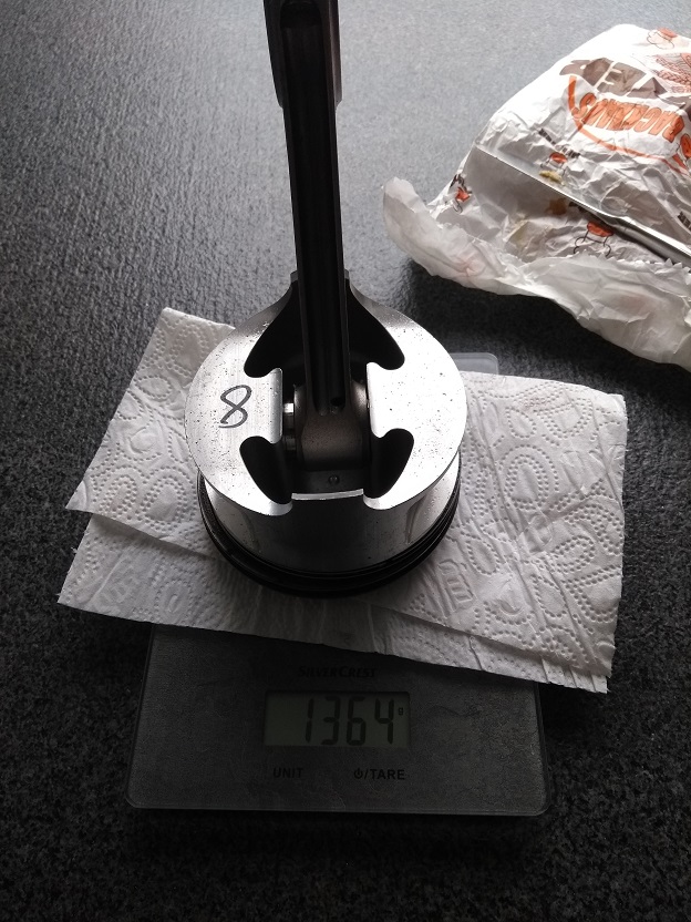

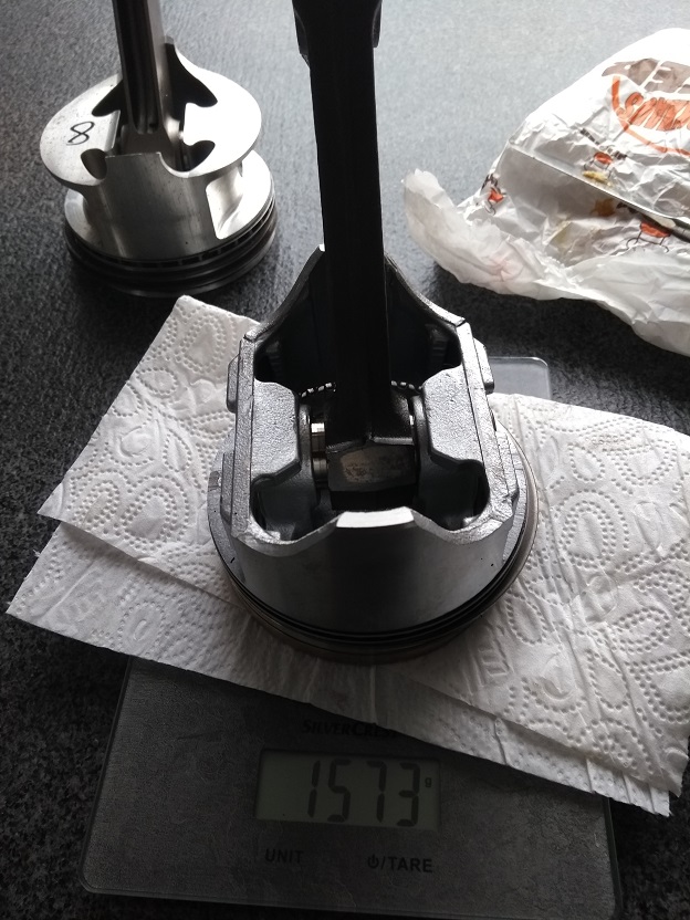

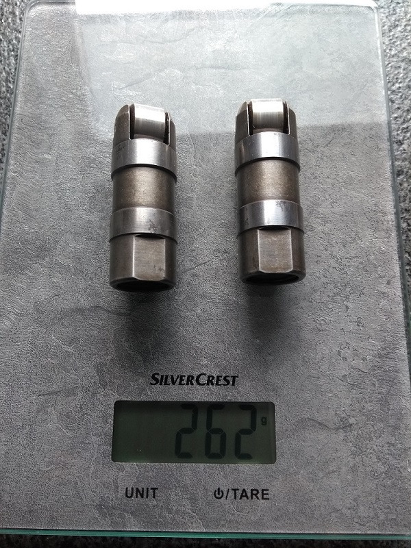

Gewichtsvergleich:
Bei den Kolben/Pluel +/-209g Gewichtseinsparung pro Zylinder, dafür bei den Liftern ca. 77g mehr je Set.
