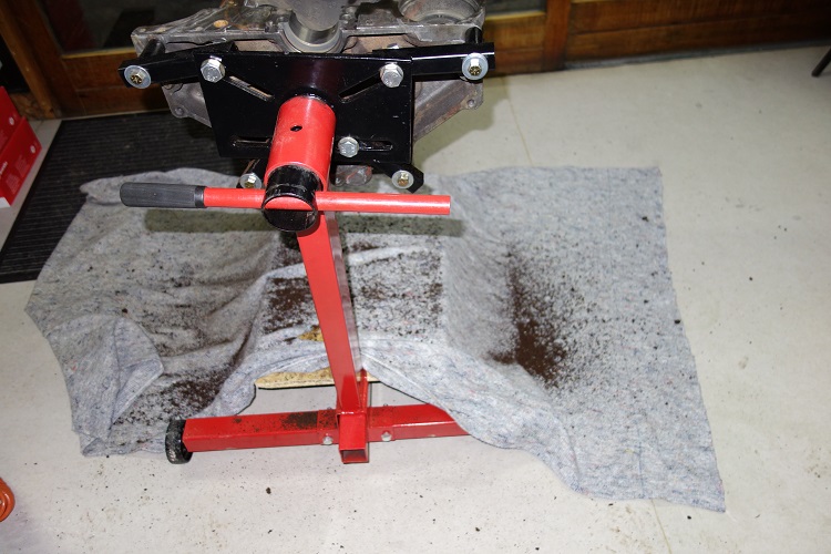

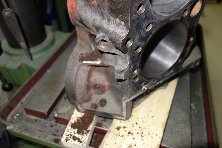

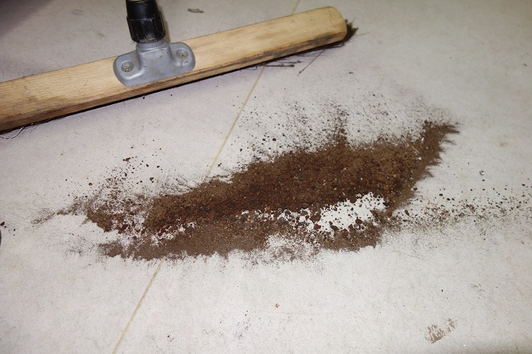

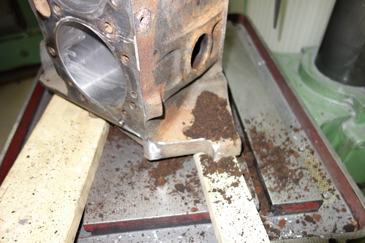

- Orbiter
- Beiträge: 4842
Re: Neuaufbau Motor sachkundiger Rat benötigt
Nur um mal Licht in`s Dunkel zu bringen,
0,01" Übermaß entspricht 0,254mm
Das Problem die Zylinder haben einen geschätzten Abstand von 10mm die müssen reichen um 2x Zylinderwand + Kühlkanal wobei Kanal der falsche Ausdruck ist,
Wenn beim Gießen was schief gelaufen ist, dann 40 Jahre der Rost dran gefressen hat, und dann ein Esel 0,06 sprich 1,52mm von dem Absatnd reduziert ist die warscheinlichkeit doch groß das da was ausbricht.
Ich habe mal Bilder angehängt, der Motor wurde auf 0,03" übermaß geschliffen, vorher von mir gereinigt, und von der Zylinderschleiferei durch die Waschmaschine gejagt, danach habe ich mit nem Draht in den Kühlkanählen gestochert um eventuelle Reste zu mobilisieren.
Markus weg gegammelt Bernhardt
