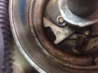

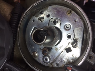

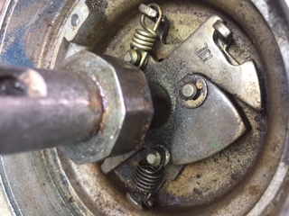

Da ich heute nochmal den Verteiler offen hatte, hier ein paar Bilder. Es sind 2 unterschiedliche Federn verbaut. Zu lesen ist einmal 13L bei der dicken Feder und und 18L bei der dünnen Feder, ist das alles soweit richtig? Die Unterdruckdose kann man nicht verstellen.

Re: Geräusch beim Gas geben
Ich wage zu behaupten dass am Anschlag der 13L Scheibe das anschlaggummi fehlt?! Oder?

- HomerJay
- Beiträge: 5149
Da kannst du Recht haben. Auf anderen Bildern im Netz ist da was zu sehen. Gibt's das als Ersatzteil ( wie nennt sich das Gummi ) , bzw. hat jemand sowas. Im US Forum schreibt jemand dass es ohne Gummi nicht richtig einzustellen sei... stimmt das?
Es kann sein dass Zuviel verstellt ohne Gummi. Nimm ein Stück Gummischlauch sollte aber fest drauf sitzen wandstärke ca 1mm denk ich reicht,
oder Experten?
