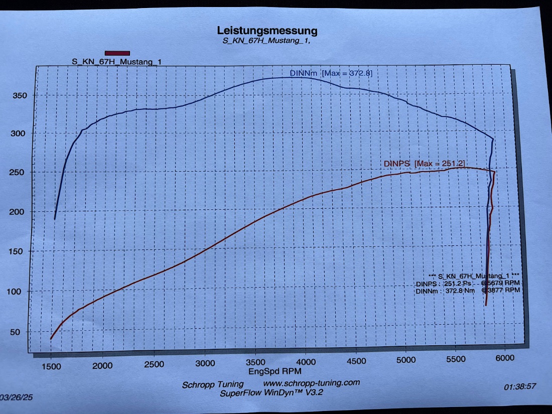

Ich hole dieses Thema aus aktuellem Anlass noch mal hoch.
Also Ausgangszustand war ja vor zwei Jahren 230 PS und 360 NM.
Letztes Jahr gab’s nur 215 PS und deutlich Ölverbrauch und weniger Newtonmeter. Also aufmachen, neu bauen.
Noch mal zum auffrischen ich hab die Zylinderwände durchgehont neue Kolben und neue kolbenringe. Die Pleuel und die Kolben aufs gleiche Gewicht gebracht( kein Feinwuchten) . Gasket matching. Ventile gereinigt und neu eingeschliffen. Den Vergaser penibel eingestellt.
289, Autolite 4100 480, originale geportete Köpfe, Fächerkrümmer, Tremec T5, Pertronix 1, mit Lambdasonde penibel eingestellt.
Also mit über 250 PS hätte ich nicht gerechnet :D :D :D

Hi Kiri,
cool,hast anscheinend gut und penibel gearbeitet!
Ist ne Menge was da an der Hinterachse ankommt :shock:

Wow - der steht aber gut da. Da macht das T5 absolut Sinn. Hast Du zufällig eine Info, was für einen Verlust ein C4 mit sich bringt?

Echt saubere Arbeit! Sehr nice für den 289er. Zu erwähnen wäre noch, dass der Prüfstand das Getriebe rausrechnet und Motorleistung ab Schwungrad abgibt. Daher ist Automatik und Schalter hier vergleichbar, auf der Straße hat der Schalter dann etwas mehr Power am Hinterrad.

@ Kiri : Kompliment!
Was mich noch interessieren würde: Welches Verdichtungsverhältnis hat der Motor ? (ungefähr)
Wieviel Zündwinkel hast du bei Volllast (also volle Ausregelung der Fliehkraftverstellung, kein Unterdruck an der Dose)?
Re: Mehr Power aus dem 289er?
Verfasst: Sa 29. Mär 2025, 11:37
von kiri67
stang-fan69 hat geschrieben: ↑Sa 29. Mär 2025, 10:19 @ Kiri : Kompliment!
Hi, mit den neuen Kolben sollte ich auf 9,7 Verdichtung kommen. Zündung ist auf 11° gestellt. Maximal 34. Mit unter Druck an der Dose circa 49-50.

Korrektur maximal 48-49°
