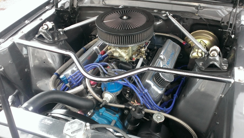

Also die Verstrebung im Original vom Shock Tower zur Falz oberhalb der Firewall (zumindest beim 66iger) ist zweiteilig,
die sieht aber auch anders aus wie die Aftermarket Verstärkung = Export Brace genannt und die ist einteilig:
http://www.aamshop.de/64-70-Export-Brac ... -Qualitaet
Dazu steht im Text:
Greatly reduces twisting of the chassis. Also strengthens the front end and helps reduce shock tower fatigue and cracking.
Die Verstärkung bei dem 68iger sieht auf dem Bild aus wie eine Aftermarket Export Brace die in der Mitte geteilt wurde,
aber es kann ja sein, dass für die 68iger das so im Original aussah. Dann wäre alles gut!
Ist dem aber nicht so, dann könnte unter Umständen was faul sein; z.Bsp. shock tower fatigue!
Gruß Micha

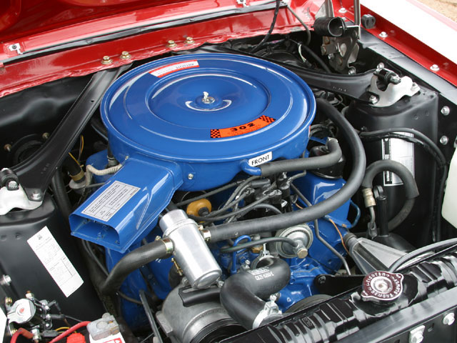

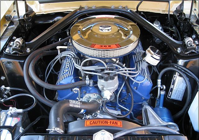

Sowohl als auch:
Mein 66er Triebwerk und zweimal vom 68er.
Alles gut!
Micha

Die zweiteilige Export Brace ist die Richtige und war original so.
Philipp

Hi Philipp,
Aha, vielen Dank für die Aufklärung!
Dann haben sie die in dem Stang nur oben statt unten verschraubt!
Weil so sieht es bei einem 66iger aus:
