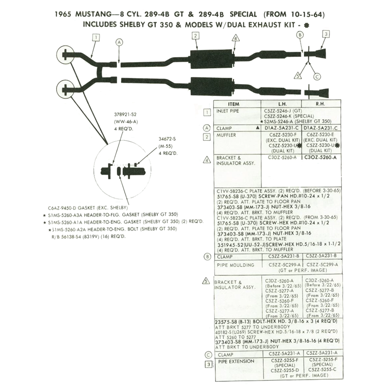

Hallo Volker,Spooky hat geschrieben:Dann habe ich deine Aussage mit „sehr kompetente Werkstatt“ ja richtig interpretiert. Ich hatte auch mal gelesen, dass der Ausgleich bei den Motoren notwendig ist, nur warum war es nicht vom Werk aus?
Volker
Du irrst!
Alle Mustangs mit Dual Exhaust hatten ab Werk eine H-Pipe !
Daher ist Heiners Anregung durchaus passend & angebracht ... ich habe das Gleiche gedacht.
