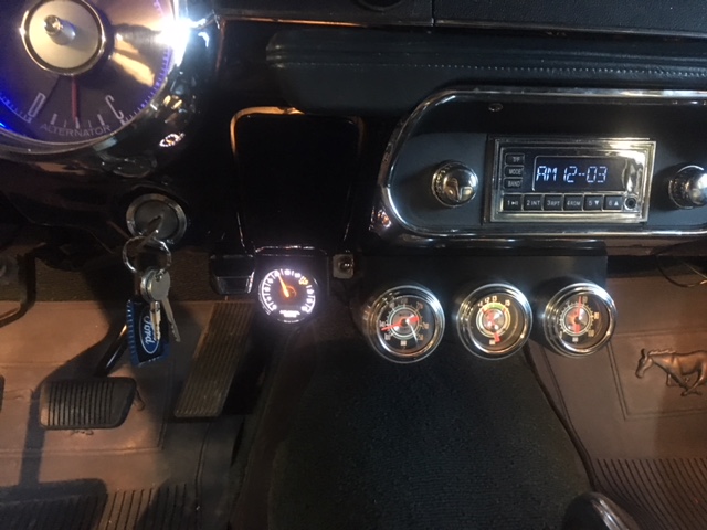

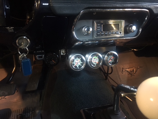

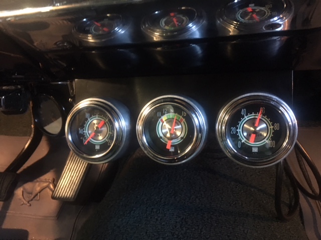

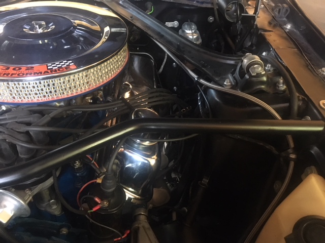

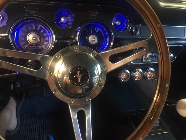

fertig.
bin ganz zufrieden
bin ganz zufrieden

Hallo Gregor,
sehr ordentlich
Vielen Dank...!
sehr ordentlich
Vielen Dank...!

Re: Auswahl Öldruckinstrument
Hallo Gregor, sieht sehr gut aus
Wird bei mir ähnlich, warte noch auf die Instrumente, dann geht es los.
Grüße Harald
Grüße Harald

kurzes update:
Betriebstest der Anzeigen: alles funzt!
Voltmeter hängt am Radio-Plus, genauso auch die mittels Kipp-Schalter abschaltbare Lambda-Anzeige.
Volt-Differenz zur direkten Batterie-Messung ist ca 0,4 bis 0,5 Volt.
Gestern hab ich noch die Spur eingestellt, jetzt liegt er auch richtig fein in den Kurven.
ich muss mich auf unseren Bergstraßen echt am Riemen reissen, um nicht zu sportlich zu fahren.
T5 WC + 3,55er Diff + 5.0 HO ist echt geil!!!!!!!!!!!!!!!!!!!!!!!!!!!!!!!!!!!!!!!!!!!!!!!!!!!!!!!!!!!!!!!!!!

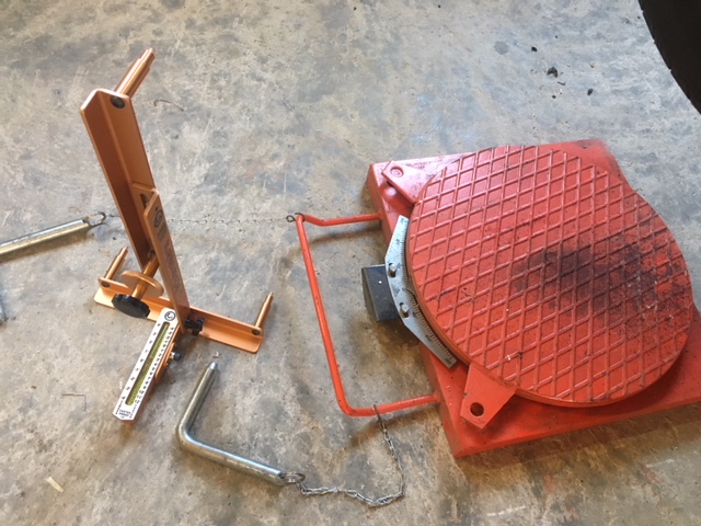

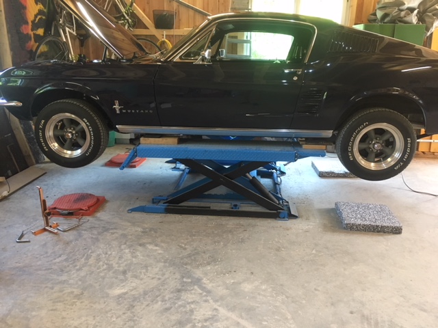

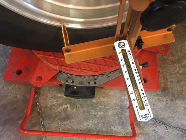

beim Spureinstellen

- Beiträge: 145
- Registriert: So 5. Feb 2017, 14:36
Kannst du mir sagen, wo du den Instrumentenhalter her hast? Der sieht nämlich super aus.
Gruss Marcus
Gruss Marcus
