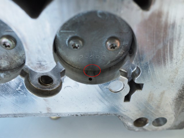

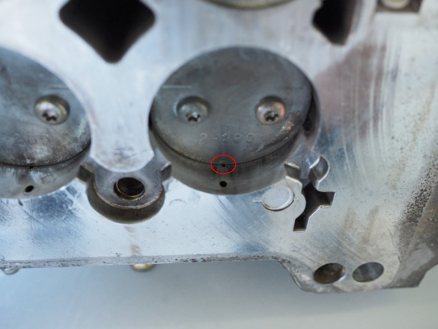

So, Vergaser nochmal runtergenommen und genau inspiziert.
Was ich sofort mal sagen kann: Der Fuß ist definitiv nicht mehr plan. Von rechts nach links ja, einigermaßen, von vorne nach hinten nicht.
Und zwar ordentlich, ich bezweifle daß ich das mit Schmirgelpapier hinbekommen kann.
AJ-C289 hat geschrieben:Hi Daniel,
Wie sieht der Transferslot aus? Der sollte annähernd quadratisch sein, um einen sauberen Übergang vom Idle zur leicht geöffneten Klappe zu bekommen.
Zur Größe des Transferslot sagt das EDE Manual m.E. nichts.
Falls Du mit quadratischem Transferslot keinen sauberen Leerlaufen im gewünschetn Bereich (600+/-x) hinbekommst müssten m.E. die Primärdüsen verkleinert werden. Das ist aber eine Vermutung meinerseits. Ausprobieren bzw. Nachprüfen konnte ich das bislang noch nicht.
André
Was den Transferslot betrifft bin ich jetzt etwas, sagen wir mal, verwirrt... :lol:
Bei geschlossener Drosselklappe sieht das so aus:
transfer slot drosselklappe zu.JPG (75.85 KiB) 769 mal betrachtet
Da ist der Slot maximal zu erahnen....wenn überhaupt
Bei leicht geöffneter Drosselklappe kommt er dann zum Vorschein:
transfer slot.JPG (71.81 KiB) 769 mal betrachtet
Bei Einstellung laut der Richtlinien hier aus dem Forum, sprich Drosseklappe ganz zu, ist der Transferslot somit definitiv NICHT quadratisch so wie du meinst.
Kannst du das mit dem quadratischen Slot irgendwie belegen? Weil, wie du selber sagst, das Manual sagt dazu ja genau gar nix....
Wie auch immer, meine vorrangige Aufgabe ist jetzt mal die Falschluft in den Griff zu bekommen. Alles weitere dann später....
lg
Daniel
