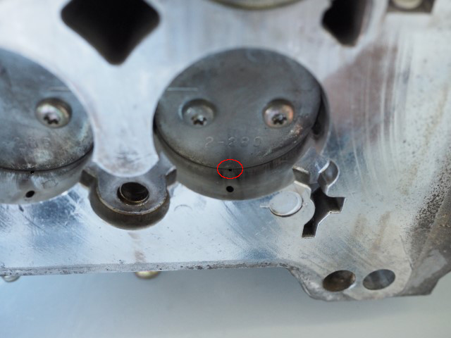

Wie sieht der Transferslot aus? Der sollte annähernd quadratisch sein, um einen sauberen Übergang vom Idle zur leicht geöffneten Klappe zu bekommen.
Zur Größe des Transferslot sagt das EDE Manual m.E. nichts.
Falls Du mit quadratischem Transferslot keinen sauberen Leerlaufen im gewünschetn Bereich (600+/-x) hinbekommst müssten m.E. die Primärdüsen verkleinert werden. Das ist aber eine Vermutung meinerseits. Ausprobieren bzw. Nachprüfen konnte ich das bislang noch nicht.
André
Was den Transferslot betrifft bin ich jetzt etwas, sagen wir mal, verwirrt... :lol:
Bei geschlossener Drosselklappe sieht das so aus:
transfer slot drosselklappe zu.JPG (75.85 KiB) 762 mal betrachtet
Da ist der Slot maximal zu erahnen....wenn überhaupt

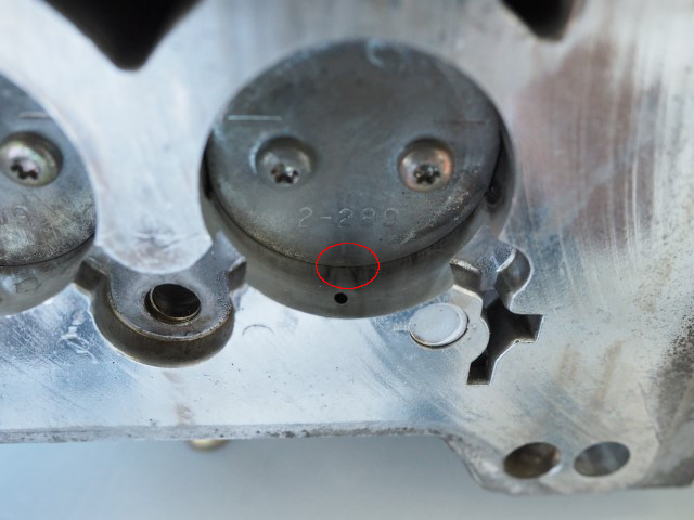

Bei leicht geöffneter Drosselklappe kommt er dann zum Vorschein:
transfer slot.JPG (71.81 KiB) 762 mal betrachtet
Bei Einstellung laut der Richtlinien hier aus dem Forum, sprich Drosseklappe ganz zu, ist der Transferslot somit definitiv NICHT quadratisch so wie du meinst.
Kannst du das mit dem quadratischen Slot irgendwie belegen? Weil, wie du selber sagst, das Manual sagt dazu ja genau gar nix....
Wie auch immer, meine vorrangige Aufgabe ist jetzt mal die Falschluft in den Griff zu bekommen. Alles weitere dann später....

Was für Belege?
Der Slot ist aus gutem Grund variabel gestaltet, da der Vergaser ein Waldundwiesenmodel auch für die übelste Frankensteinmaschine sein soll!
Die Massgabe "quadratisch" ist eine Grundeinstellungsempfehlung und nicht in Stein gemeisselt. Warum sollte im Manual darauf verwiesen werden, das mit einem derartig eingestelltem Vergaser ausgeliefert wird?

Ich bezog mich mit meiner Frage:
schindi77 hat geschrieben:Kannst du das mit dem quadratischen Slot irgendwie belegen?
darauf, daß bei der hier immer gepredigten geschlossenen Drosselklappe im idle der Transferslot ebenfalls >praktisch< verschlossen ist.
André wiederum spricht davon, daß er quadratisch geöffnet sein soll (was eine "leicht" geöffnete Drossel bedeuten würde)
Seht ihr was ich meine? Was denn nu?
