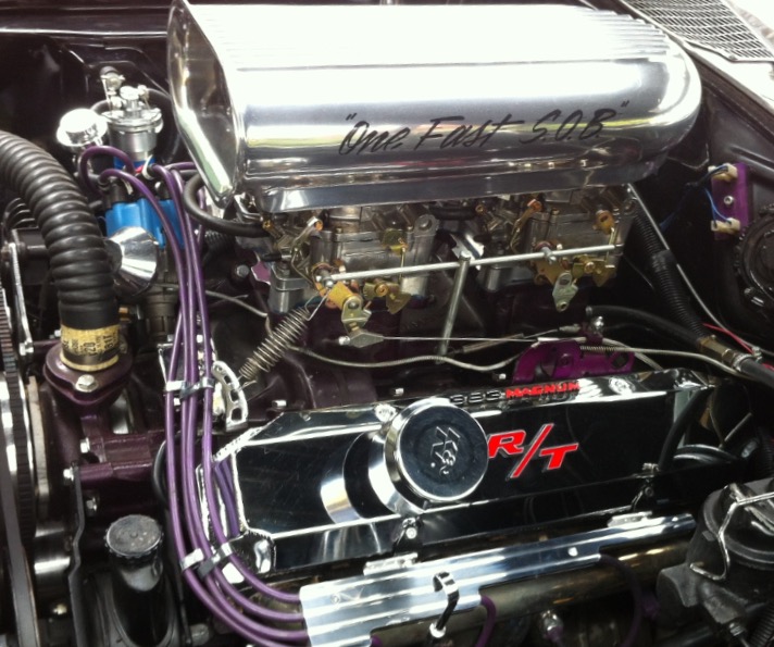

Hier ein Screamer :D
Mein 289er ist als HiPo Clone mit geporteten Windsor Jr. Heads und K-Code Cam mit Solid Liftern, feingewuchteter Kurbelwelle und knapp 10:1 Verdichtet, 600er Summit, Try-Y Headers und 2.5 Zoll Auspuffanlage, der Motor mag Drehzahl.
Dahinter hängt ein 5 Gang Getriebe und 3.55er Rear End mit Sperre, die Hinterachse habe ich letztlich mit einer CalTrac Traction Bar in Griff bekommen, ich wollte keine 5 lagige Blattfedern einbauen.
Fact ist das, was du vorne an Mehrleistung einbaust auch hinten führen musst, das Fahrwerk und Bremse mit angepasst werden müssen.
Das ist das, was Heiner meint, nur ein fetter Motor bringt es nicht.
