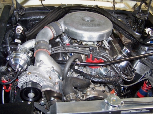

Verfasst: Mo 7. Jan 2019, 11:01
von Ponymike
Euch allen eine frohes neues Jahr und weiterhin gute Fahrt.
Ich bin ja mehr der Leser als der Schreiber und verfolge immer die neuen Berichte, auch mal Danke dafür.
Hier ein Bild, wo beide Teile (originalen und Export-Brace) verbaut sind.
Vielleicht hilft es Dir ja.
Gruß Michael

Re: Fahrwerk weiter versteifen
Verfasst: Mo 7. Jan 2019, 11:53
von Fixelpehler
Ponymike hat geschrieben:Hallo,
Gruß Michael
Perfekt und besten Dank;-)
Großer Lader :-)
Gruß Björn
