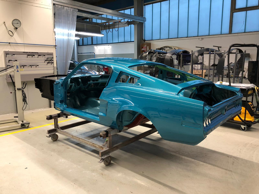

sehr schön. das wird gut! was haben die lackierer für eine silberne Farbe über einige Kanten im Innenraum gesprüht? Eine Art Zinkspray?

Hi Frank,
die silberne Farbe ist ein spezieller Unterbodenschutz bzw. "Antidröhn" - das ist so bescheuert verteilt, weil ich zumindest nach meinen Vorlagen an den Stellen, dann denen diese Pampe vom Werk aus war, auch wieder haben wollte. Wurde aber, wie auf den Bildern zu sehen, überlackiert. Da mein Innenraum noch ziemlich original war bevor ich angefangen habe auseinander zu schrauben, konnte ich mir das so "abgucken".
Das Zeug ist bei meinem Mustang in den Innentüren, Seitenwände ab B-Säule, Blechnähte unter dem Rücksitz und Vordersitz...
Liebe Grüße

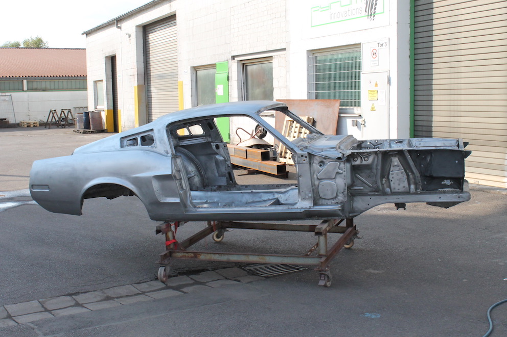

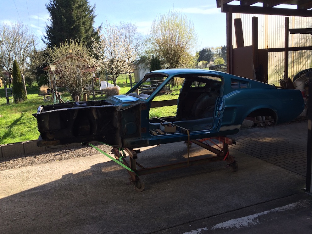

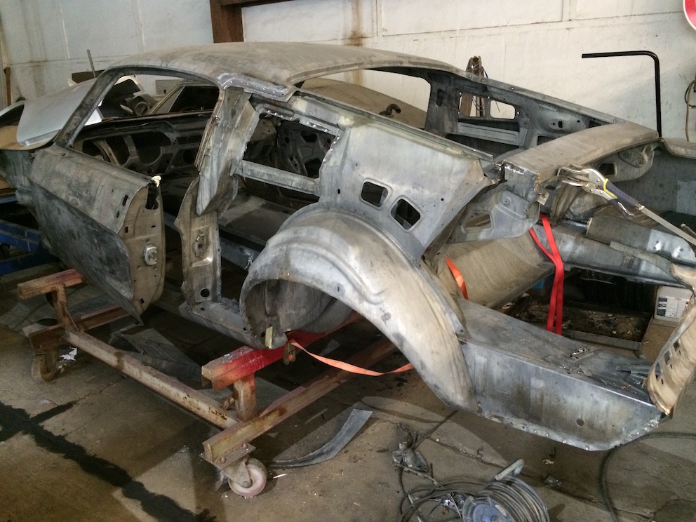

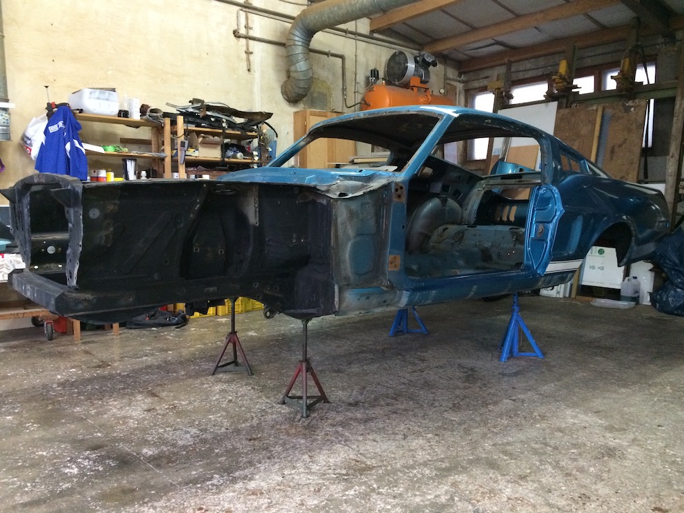

So - etwas Nachschub will ich noch liefern, bevor das gute Stück wieder in meinen Händen ist. Jetzt war der Mustang seit März 2016 nicht mehr in meiner Werkstatt. Zuerst zum Entlacker, dann im Karosseriebau und seit August 2016 beim Lackierer. Und jetzt wo der Wagen fertig gestellt wurde, musste ich für ein paar Tage ins Krankenhaus (nix ernstes - alles wieder gut) und konnte nicht dabei sein, als er fertig lackiert worden ist. Auch hab ich ihn nicht letzten Montag entgegennehmen können... Aber er soll wenn es zeitlich klappt jetzt am Freitag gebracht werden - f r e u
fertig demontiert...
IMG_4282 Kopie.jpg (241.25 KiB) 3981 mal betrachtet
IMG_4506 Kopie.jpg (215.69 KiB) 3981 mal betrachtet
IMG_9334 Kopie.jpg (194.24 KiB) 3981 mal betrachtet
...sieht doch fast aus wie damals als er zum Entlacken ging ;-)
e2a00cca-53a4-49c0-b7ce-187daa377915 Kopie.JPG (870.82 KiB) 3981 mal betrachtet
Gruß Juppchen

Twilight
Beiträge: 1083
Fuhrpark: .
Re: 68er FB S-Code
Beitrag von Twilight »
Der Lack sieht genauso aus wie an meinem EX-65er... der hatte Twilight Tourquoise Metallic - ist das der gleiche Farbton?
Ich steh auf die Farbe - deshalb hab ich meinem damals dieses Lackkleid verpasst... :D

Moin, moin,
der Lack ist von PPG die original Farbe 'Gulfstream Aqua Blue', der Innenraum "Tourquoise" oder Türkis, was aber kaum anders ist als der Aussenlack ohne Klarlack. Durch die heutigen anders aufgebauten Lacke haben wir ein bissl an den Originalteilen verglichen und gemischt, aber damals wurde schlicht der Aussenlack ohne Klarlack verwendet.
Ich hatte hier im Forum das Thema Gulfstream Aqua schon einmal angeschoben, denn die meisten nachlackierten Fahrzeuge mit diesem Farbton waren schlicht "viel zu blau" - so auch mein Mustang. Im Original war "Gulfstream Aqua" immer stark grün-lastig.
Wir haben den richtigen Farbton bei PPG in der Oldtimerabteilung fertig gemischt vorgefunden, er sieht auf den Fotos immer noch etwas zu blau aus, aber im Original ist der Farbton ziemlich genau getroffen und tatsächlich etwas mehr ins Grün. Toller Nebeneffekt woran man Gulfstream gut erkennen konnte:
Je nach Lichteinfall oder im Schatten wirkt die Farbe sogar bis ins tiefgrün - aber leider in der prallen Sonne (für meinen Geschmack) zu sehr türkis.
Ich werde somit nur im Schatten parken :-)
