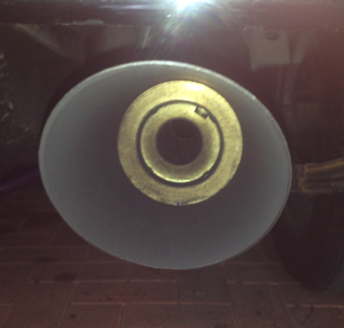

30€? Wo kann man so teuer kaufen? :shock:
Dafür ordere ich 'n Paar!
Sogar einer für'n 3"-Rohr kostet 24 Öcken!
Bei meinem Chally war danach das Dröhnen weg und der Chevy meines Kumpels, den wir nach den Kats JEGLICHER Schalldämpfer beraubt haben, klingt cool!
Trotzdem empfehle ich die Dinger als Add On, nicht als Allheilmittel!

Hatte das gleiche Thema bei mir, 115db vom Sachverständigen gemessen war so nicht zulassungsfähig.
Zwei DB Killer pro Endrohr eingebaut, runter auf 103db und zugelassen.
Gemessen bei 3750 rpms (= 2/3 der Drehzahl) im richtigen Winkel mit richtigem Abstand und als zeitgenössisch eintragen.
