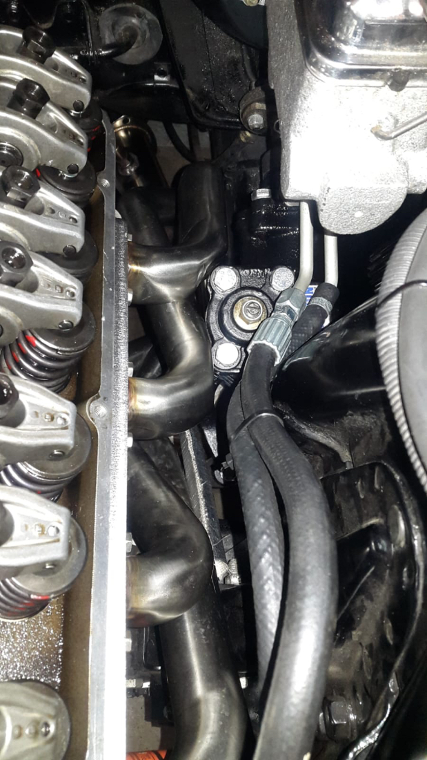

Falls du nen Schalter hast, brauchst evtl. noch ne andere Z-Bar.
Und wenn du richtig fette 3 Zoll long tube headers hast, brauchst nen großen Hammer zum Eindellen und nen Ölkühler für die Servo, weil die Abstrahlungshitze das Öl zu stark erwärmt.
Bei mir war letzteres der Fall, aber so fette Krümmer hat man i.d.R. nicht beim 289er. Bei mir ist ein heiß gemachter 302 drin und nach dem Eindellen hatte ich nur 3mm Luft zum Lenkgetriebe. Die Borgeson baut geringfügig breiter.
Re: Umrüstung manuelle Lenkung
Verfasst: Mi 19. Jun 2019, 17:28
von Nobblo
So eng ist das bei mir....

Ne, habe Automatik.
Ja, deine Bestellung sieht gleich aus.
Eng sieht es aufjedenfall aus bei dir, solang es nicht am Krümmer hängt, passt es ja :D
