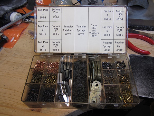

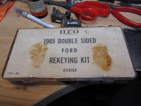

Na ja, in Prinzip mache ich es genauso.
Nur mache ich es vernünftig und nicht wie der Wildwest-Bastler im Youtube-Beitrag.
Ich habe vor ein paar Jahren auf einem Autoteile-Flohmarkt in den USA das Glück gehabt, über einen Satz Schließstifte und Federn zu stolpern und den Satz für keine 20.- USD natürlich mitgenommen.
Ich setze also JEDEN Schließstift passend ein.
Bei einem Handschuhfachschloß reichen natürlich ein- oder zwei passende Schließstifte, bei einem von Aussen zugänglichen Schloß wäre mir das zu windig...
Theo

Wow, so ein Satz ist natürlich ein absoluter Jackpot! Da habe ich dann wieder was für die eBay.com-Beobachtungsliste...
Das Handschuhfachschloss ist ja bedeutend kleiner und hat nur drei Schließstifte. Das mit top und bottom war selbsterklärend, und ich habe das Glück gehabt, die drei einfach nur neu kombinieren zu müssen, bis es gepasst hat.
