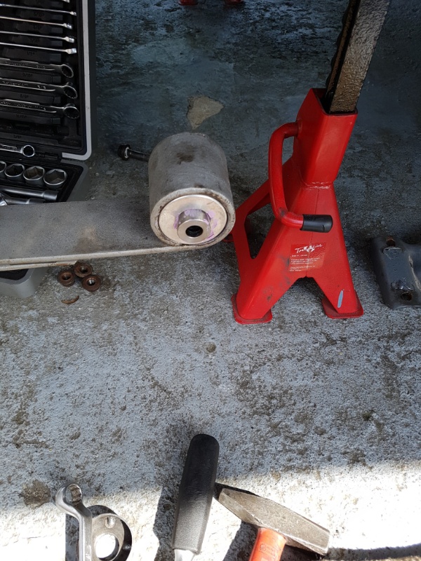

Falls du dann die Caltracs verbauen willst, müsstest du die Silentbuchse modifizieren, da die Cantileverdreiecke den Platz benötigen und sich auf der Buchse drehen.
Caltracs, Alubuchse
Caltracs, Alubuchse
Hier zu sehen.

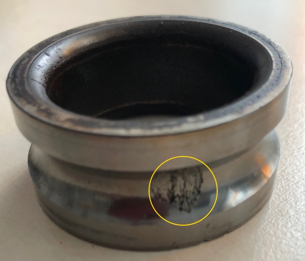

Mein "Wummern" ist weg ! War ein defektes Radlager - Im Bild sieht man die Beschädigung der inneren Lagerschale
Hoffentlich hatlen die neuen Lager (made in China) eine Weile

von Tom0381
Wenn der Schaden V-Förmig ausgebreitet ist, war das wahrscheinlich ein Fremdkörper im Lager.
Ähnliche Schäden können durch mitdrehende Lagerringe, hier der Innenring, auftreten.
Vielleicht hilft die grobe Schadensanalyse bei der Lebensdauermaximierung des nächsten Lagers;-)
