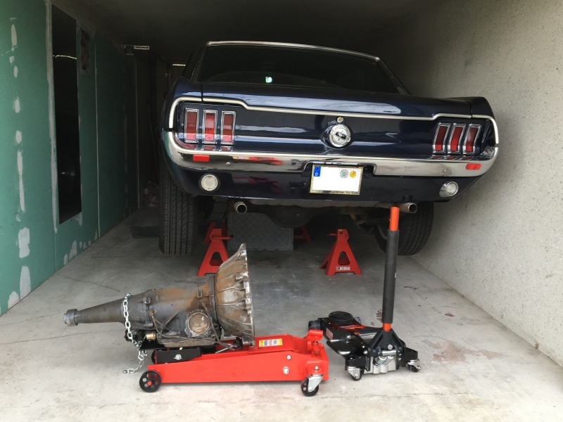

Die "Bestechung" mit der Kiste Bier und der Currywurst hat leider nicht geklappt.
Es hat sich leider keiner zum Helfen gemeldet :cry:.
Da bei Theo ein Getriebeplatz freigeworden ist, habe ich mir Eure Ratschläge zu Herzen genommen und das Getriebe alleine ausgebaut.
Ich hab mich bei einigen Dingen ungeschickt angestellt und daher 12!!! Stunden gebraucht :roll: , aber jetzt ist es raus.
Der Workshop kann kommen :P :P.

Hi Maurizio,
ich hoffe das Pony steht sicherer,als den Anschein macht.

sally67 hat geschrieben:Hi Maurizio,
Hallo Martin,
steht auf 4 x 6t Unterstellböcken.
Links etwas höher, da ich auf der Seite das Getriebe rausgeholt habe.
Ich wollte es eigentlich so stehen lassen bis das Getriebe wieder reinkommt.
Das wird allerdings erst im nächsten Jahr sein.

Hi Maurizio,
die Böcke sind schon in Ordnung.
Sieht halt so aus,als wenn der Mustang gleich gegen die Wand rutscht.
Wenn er aber fest steht,lass ihn um Himmelswillen stehen ;)

Zeit ist egal, was viel wichtiger ist, du hast es gemacht!!!
Das ist schon mal ein gewaltiger Schritt und glaube mir, solltest du dein Getriebe überholt haben und es alleine, mit viel Geduld, ich meine wirklich mit viel Geduld ;) und noch mehr Flüchen wieder eingebaut hast und der Bock fährt wieder, kann kommen was will, das schockt dich nicht mehr.

Der Einbau geht einfacher, wenn der Wagen gerade steht. Sonst musst Du das Getriebe schon etwas schräg auf dem Wagenheber positionieren. Leg evtl. Kanthölzer o.ä. unter die Räder....
Hauptsache sicher... !!!!

Lass dir beim Workshop zeigen, wie der Wandler richtig ins Getriebe rastet, ganz wichtig!
Sollte er noch über der Glocke rausstehen und du schraubst das Getriebe an den Block und denkst dir, das
ziehe ich mit den Schrauben ran dann kannst du Theo gleich nach einer neuen Pumpe fragen, darum mit ganz viel Ruhe und Geduld und im Zweifel lieber fragen, hier im Forum gibt es irre viel Erfahrung und Fehler müssen nicht 2 mal gemacht werden.
Du schaffst das, darum ist es ja unser Hobby und das fahren die Belohnung :)
