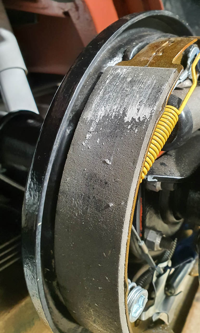

Nach ca. 1500km Einfahren kommt noch nicht die vollen Begeisterung auf. Die hinteren Trommel-Bremsen ziehen zwar gleichmäßig aber die Bremswirkung der Feststellbremse ist nach wie vor sehr mäßig. Seile sind neu, Umlenkrollen montiert und auf ca. 10 Klicks eingestellt.
Die automatische Nachstellung der Bremsen beim Rückwärtsfahren mit Handbremse funktioniert, läßt die Beläge leicht anliegen und erzeugt ein leichtes hörbares Schleifen mit spürbarer Wärmeentwicklung. Mehr manuell Nachstellen bringt also nichts.
Die Kreide-Tragbilder zeigen bei beiden Bremsbacken deutliche Spuren nur im oberen Bereich der Kolben. Habe nun erstmal am SSBC die Lastverteilung hinten etwas erhöht. Hat noch jemand Ideen, wie sich das Einlaufen beschleunigen läßt ?

ich hatte ähnlich Probleme, als ich auf meinem Mustang neue Porterfields verbaut habe, ein genau so bescheidenes Tragbild wie auf den Deinen Bildern. Die haben sich auch nicht von selbst eingeschliffen, ich habe dann die Trommeln und die Beläge zu einem LKW Bremsenbetrieb gebracht, die haben auf eine speziellen Schleifmaschine den Radius der Bleäge auf den der Trommel geschliffen. Danacha war alles Taco. Kann nicht jeder LKW Bremsenbeleger, habe einige Zeit gesucht und herum telefoniert.

Doppelseitiges Klebeband in die Trommel, Schleifpapier drauf (ringsum- der ganze Kreis), Trommel aufstecken und mit der Hand drehen. Schwer, aber geht. Und du hast den Radius (wenn das Schleifpapier nicht allzu dick ist, sogar ziemlich genau).

Notfalls noch mal die Gleithöcker (Brakeshoepads) auf gleiche Höhen kontrollieren. Auch, ob Riefen drin sind. Notfalls auffüllen.

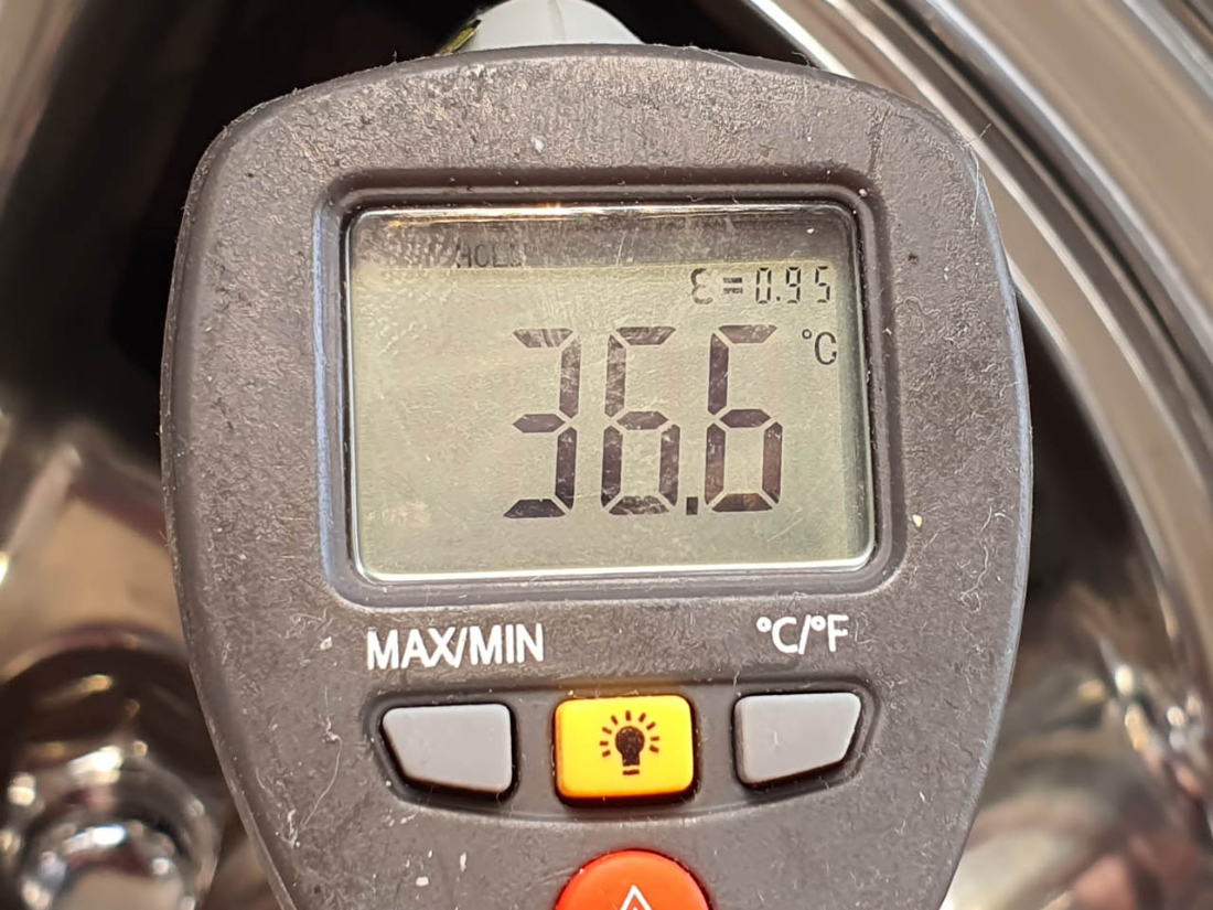

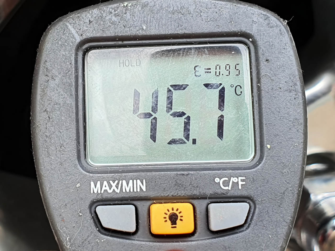

Moin Achim,AchimSabi hat geschrieben:Doppelseitiges Klebeband in die Trommel, Schleifpapier drauf (ringsum- der ganze Kreis), Trommel aufstecken und mit der Hand drehen.
toller Tip, habe die rechte Trommel gleich heute morgen runtergenommen, Nachstellung etwas zurück gedreht, intensiv bearbeitet und Kanten angefast. Die aktive Auflagefläche ist jetzt doppelt so groß. Die Nachstellung habe ich erst einmal manuel herangeführt. Die Trommel läuft frei und baut deutlich weniger Wärme auf. Haltekraft hat sich ohne weiteres Einfahren schon erhöht, da das Pony ohne Gang drin nicht mehr den Abhang herunter rollen will. Werde jetzt noch mal ein wenig einfahren und dann ist die linke Seite dran.
Holger
