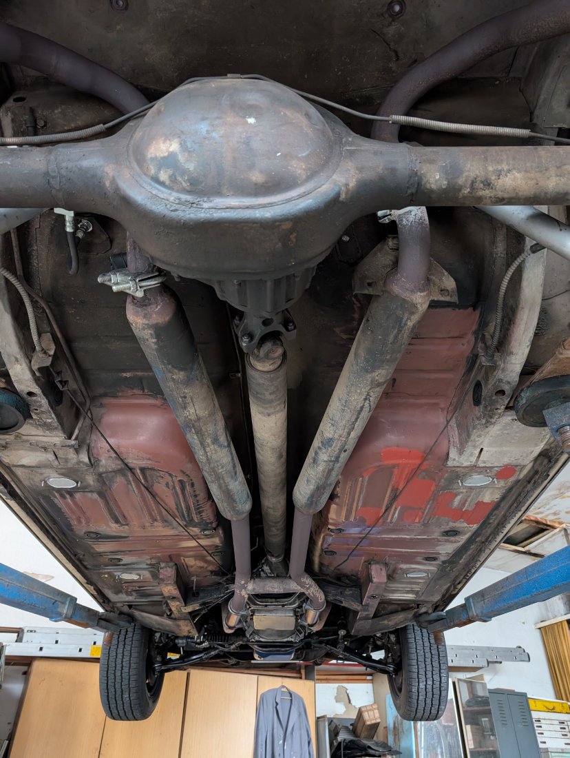

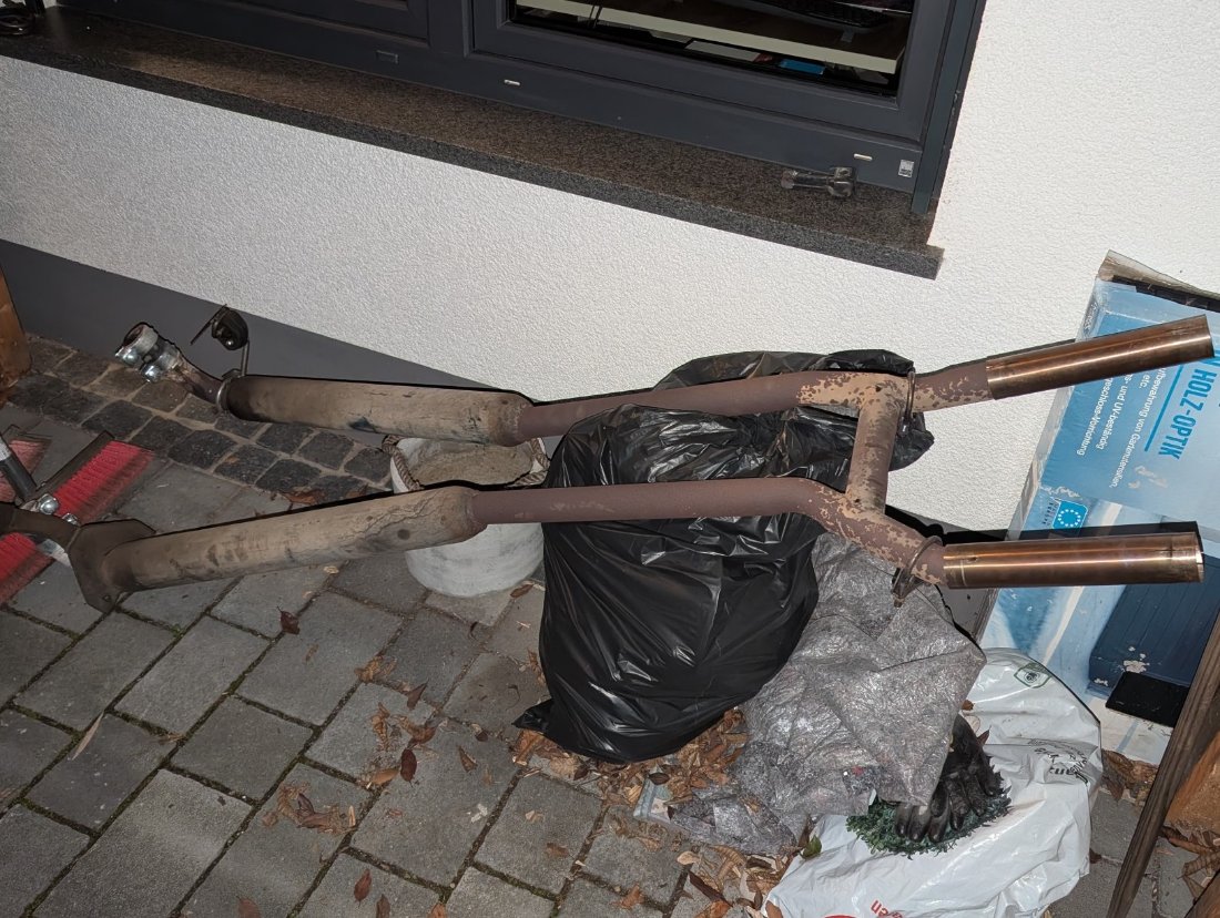

Moin Moin, das habe ich jetzt vor. Hast du Erfahrung gibt es da Probleme mit dem Abgasrückstau gibt? Zur Info, meine Anlage besteht ab Krümmer nur aus Rohren und mittig sind die Cherry Bombs verbaut. KEIN weiterer Endschalldämpfer. Aber er ist leiser als mein Skoda Octavia..
Frage: kann ich die Cherry Bombs einfach teilweise ausräumen? Abmontiert sind sie, würde sie oben aufschneiden, in Richtung Fahrzeugunterboden und ausräumen, natürlich nicht alles, zuschweißen, schlecht lackieren und wieder anbauen oder gibt's da Probleme mit dem Abgasrückstau?
Weitere Frage, gibt es Infos wie diese Cherry Bombs aufgebaut sind? Stahlwolle oder wie in modernen Endschalldämpfern mit Wänden innenliegend?
Ich Versuche mal ein Bild meiner Anlage anzuhängen.

Slüpi68 hat geschrieben: ↑Do 6. Feb 2025, 10:21 PXL_20250205_170337392_copy_2040x1536~2.jpg
Deine Dämpfer sind extrem lang, die meisten Cherry Bombs haben nur die halbe Länge.
Das nimmt natürlich viel Lautstärke raus.
Ausräumen würde ich die Dinger nicht, das klingt dann extrem blechern.
Lieber ein paar kürzere Schalldämpfer verbauen oder gleich eine ordentlich Auspuffanlage,
sorry, aber das Ding sieht ja gruselig aus. :D

Wow, das ist aber echt Model Cherrybomb XXL und extrem vergammelt. Du solltest echt über eine Neue Anlage ( zumindest in Teilen ) nachdenken
