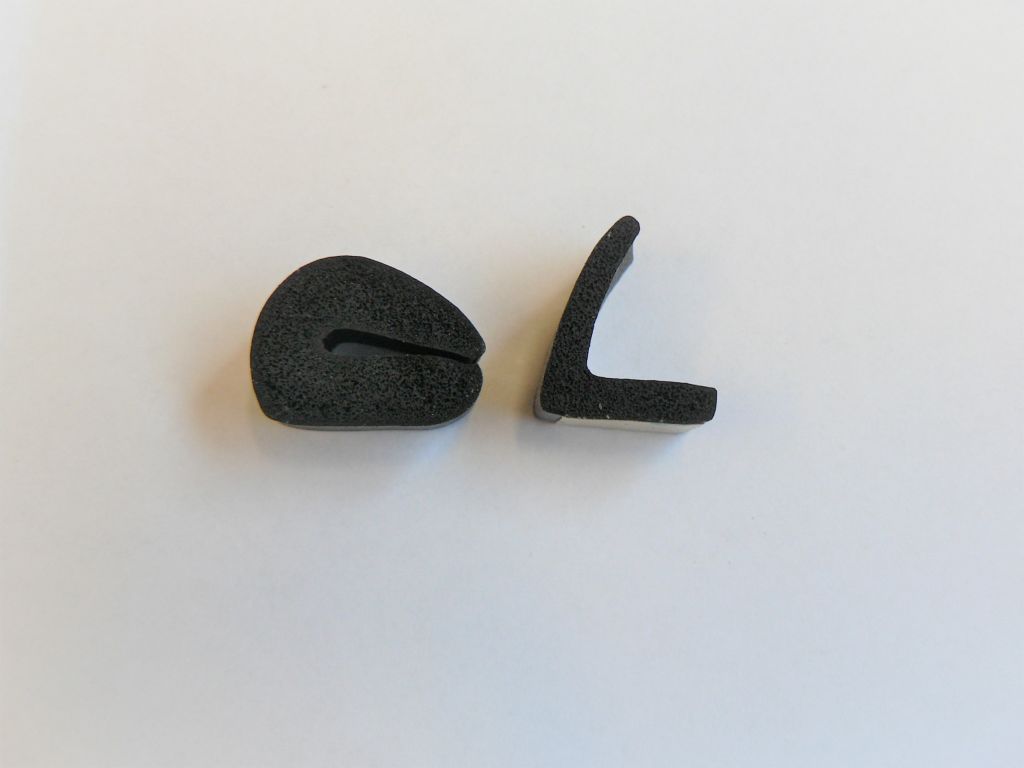

Anbei Fotos der Dichtungen...
links die Carpenter aus China, rechts die Dichtung aus Dänemark. Da mein Tank noch nicht verbaut ist, kann ich die Dichtung innen kontrollieren. Bei mir liegt sie überall an und der Kofferraumdeckel lässt sich ohne Druck schließen.

Heiliges Blechle....mandel63 hat geschrieben:Anbei Fotos der Dichtungen...
Das ist ja mal ein Brummer, meine Carpenter Dichtung war / ist wesentlich dünner...

Meine auch und sie sitzt absolut perfekt.Twilight hat geschrieben:Heiliges Blechle....mandel63 hat geschrieben:Anbei Fotos der Dichtungen...

Re: Kofferraumdichtung Mustang 68
Laut Velocity lässt DC nur noch in China produzieren.
Ich habe bei einem Händler in den Niederlanden angefragt. Er behauptet welche von DC made in USA zu haben. Er bekommt aber erst wieder in 3 Wochen neue.
Ist aktuell meine letzte Hoffnung.
Die aus Dänemark sollten ihren Zweck erfüllen. Die Frage ist halt, ob sie straff genug ist und sich die Luft da nicht durch drückt.
So, gute Neuigkeiten. Habe heute die Dichtung eingebaut und habe die erste Probefahrt ohne Abgasgeruch absolviert.
Deckel schließt ohne Widerstand. Habe vorher mit einem Dünnen Stück die Passung geprüft.
Also, wer noch eine Dichtung benötigt, hier ist die Alternative zum Schrott auch China

Top!
Verrate mal die Masse des Profils, welches du genommen hast
