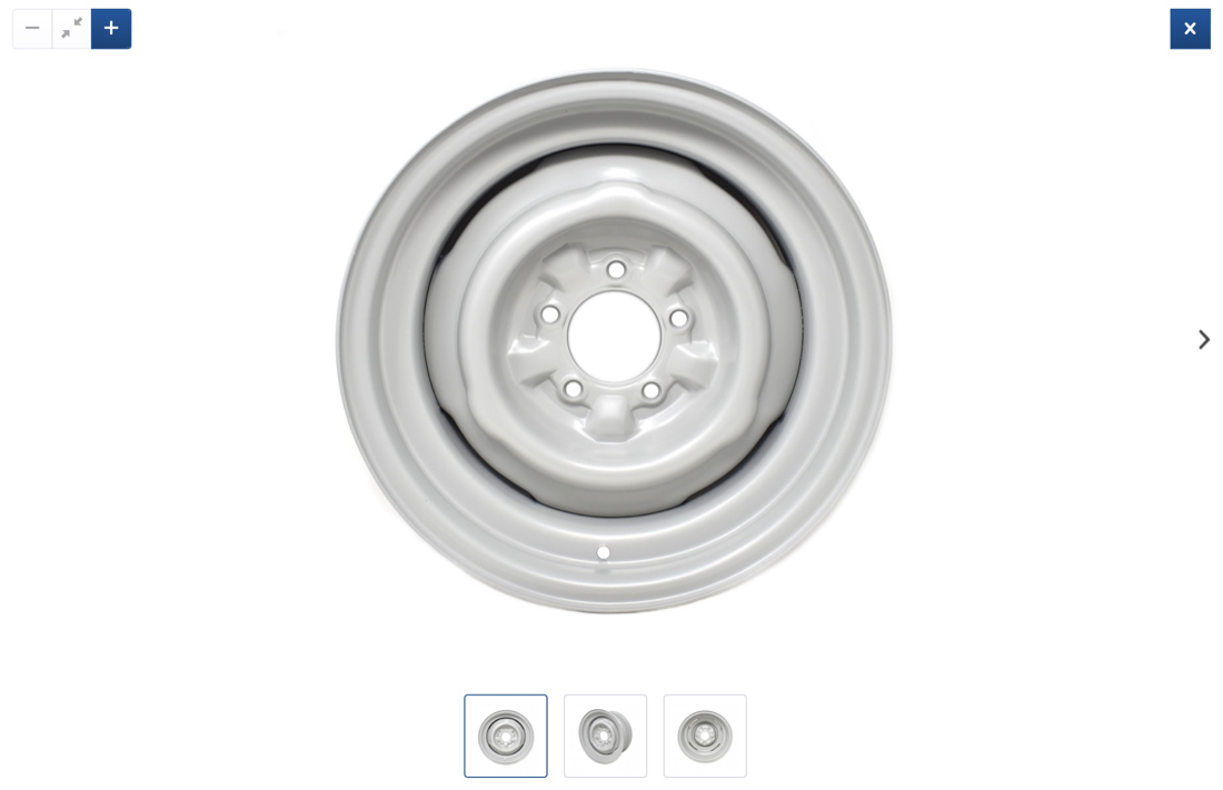

Re: Felgen Eintragung TÜV
Verfasst: Mi 15. Apr 2020, 19:50
von Twilight
Christian S hat geschrieben:?..
Und was meinst du mit zweitem Originalreifensatz?
0815 Stahlfelgen in 14“, auf die Du dann Deine eingetragene Reifengröße zum TÜV aufziehen kannst...
Sowas in der Art...
