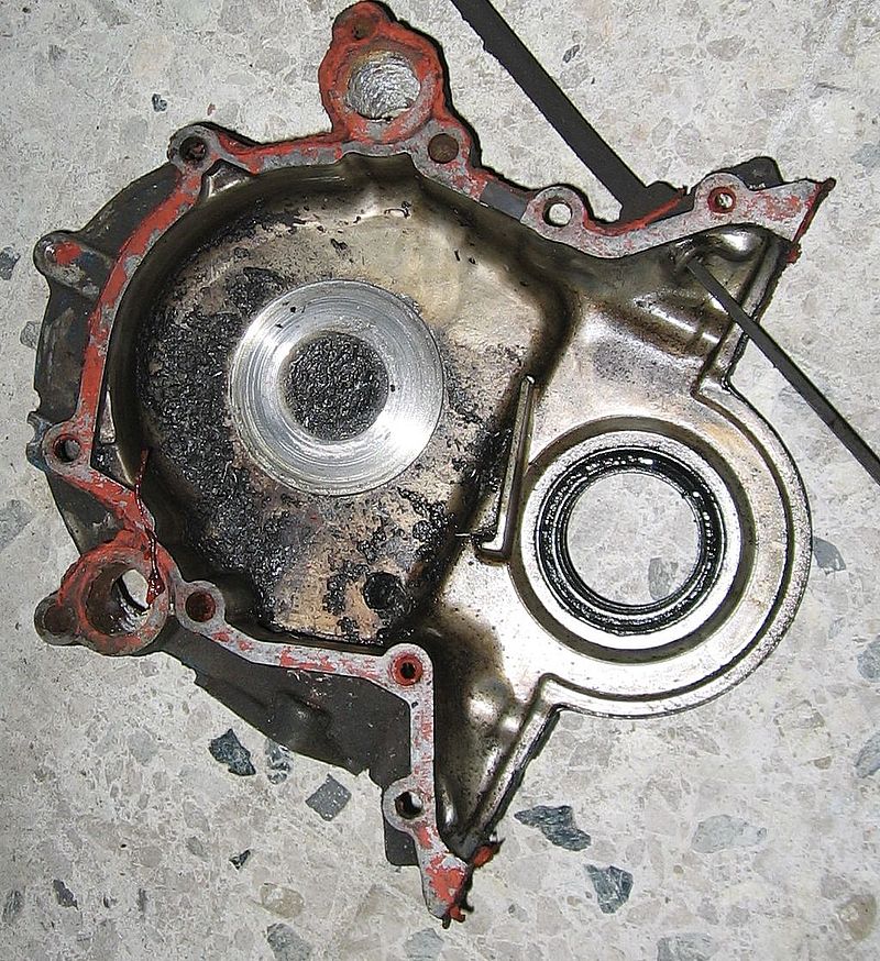

Aber es kommt noch doller. Am Steuergehäuse ist ein Auge abgebrochen, das muß ich austauschen. Beim Abschrauben fällt mir auf: der Deckel hat unheimlich Spannung. Innen sieht es katastrophal aus, alles voller Späne, der Exzenter hat sich in das Gehäuse eingefräst. Ich messe mit der Schieblehre nach- Nockenwellenrad und Exzenter zusammen sind 2 mm breiter als der lichte Raum im Gehäuse. Mann wer hat das montiert.

Steuergehäuse
Steuergehäuse
2 2021 (19).JPG (239.41 KiB) 869 mal betrachtet
Alles muß raus

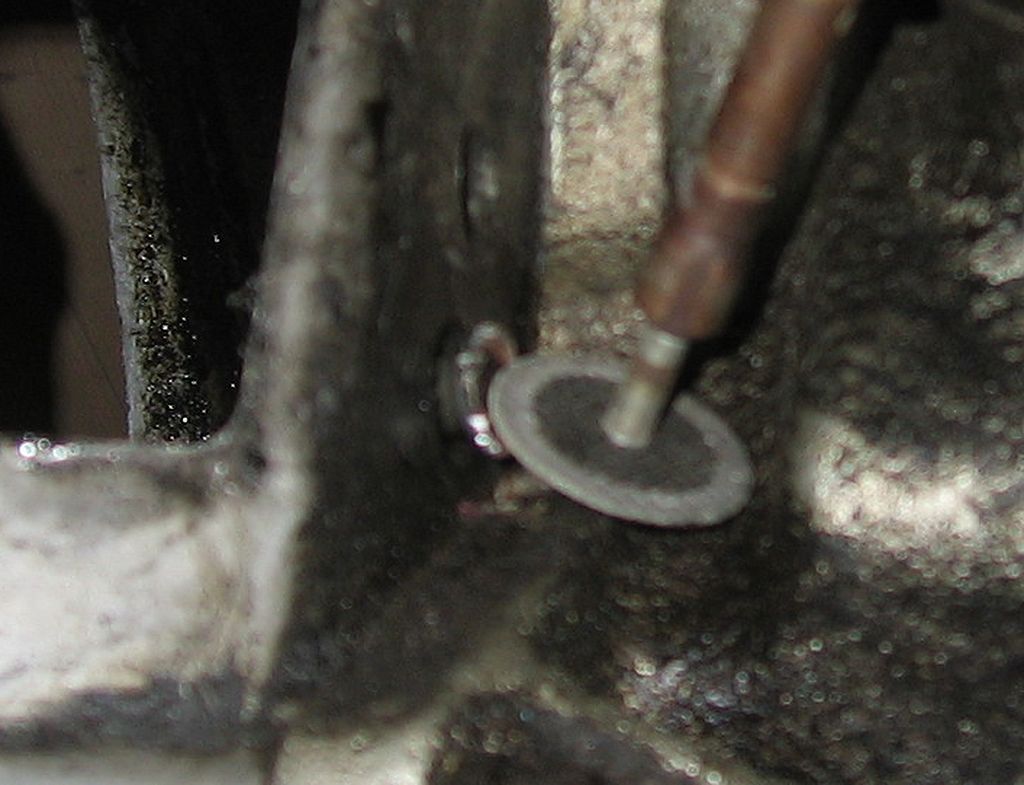

Na dann zerlege ich mal den Motor bis zur letzten Schraube, genau das wollte ich eigendlich nicht, aber bei so vielen Mängeln ist das wohl angebracht.
Also Motor losmachen, Kupplung weg, Schwungrad ab, Kurbelwelle raus, die Lagerschalen haben ordentlich Riefen, na ja wenn das Öl voller Späne ist.
In der Kupplungsglocke steht das Öl, also alles neu abdichten. Ein Bolzen an der Kupplungswippe ist abgesch
Bolzen abschleifen
Bolzen abschleifen
2 2021 (22).JPG (103.94 KiB) 863 mal betrachtet
ert, der andere verformt und eingelaufen, er läßt sich nur bist zur Hälfte austreiben.
Also nehme ich einen Minischleifer und trage den Bund am Bolzen ab, dann treibe ich ihn nach innen aus.
