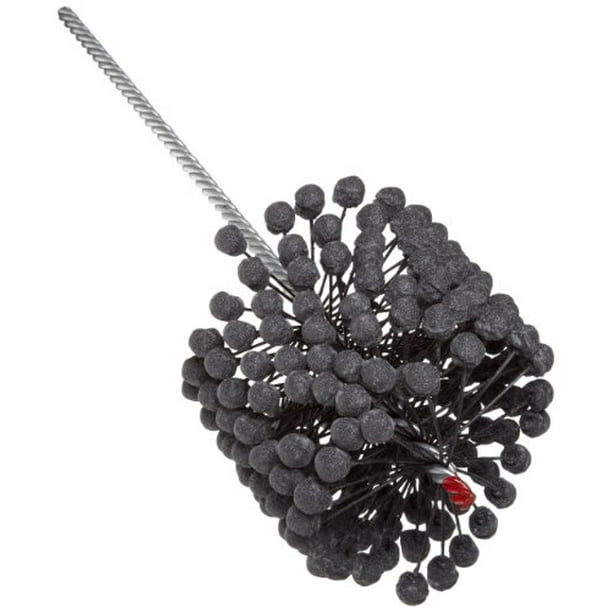

es reicht völlig aus, mit einem Hohngerät die Laufflächen etwas anzurauhen.
So was
oder so was

Ahhh. Das haut wunderbar hin?

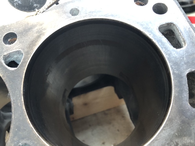

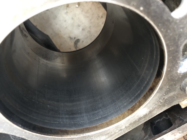

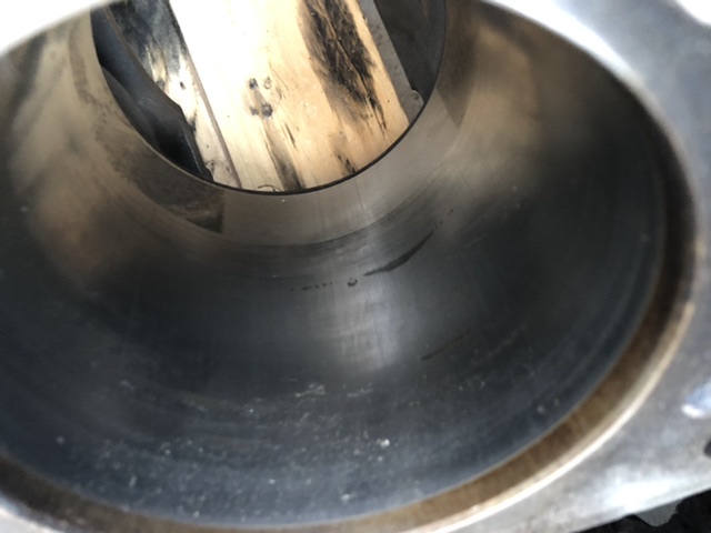

Hier noch Bilder der Laufflächen. Sehen alle so aus. Keine mit tiefen Riefen etc.

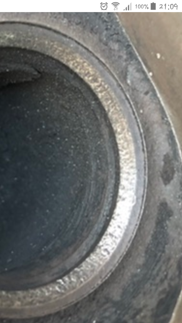

Bild 1 zeigt noch einen Ventilsitz (auch der schlechteste... alle anderen sehen noch recht ordentlich aus)
Viele Grüße,
Tobi

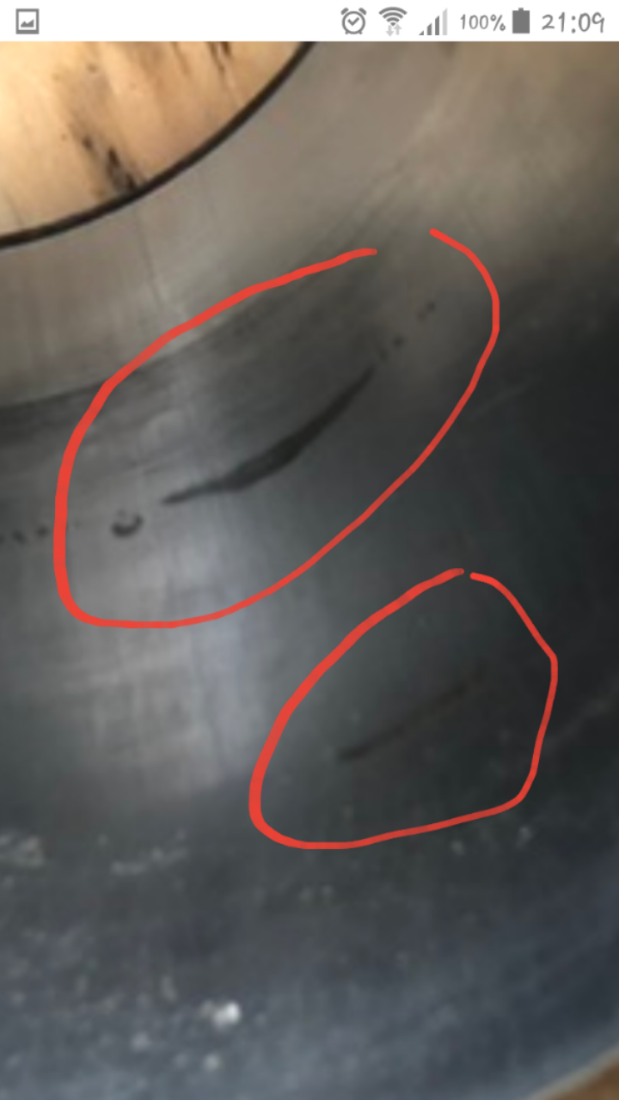

Grenzwertiges Pitting! Genau prüfen, ob man das noch einschleifen kann! Schlage dafür schonmal gehärtete Sitzringe vor.
:shock:
2020-05-26 21.11.12.png (482.85 KiB) 1022 mal betrachtet
WTF???
Gruß/ Ho

Das ist kein Einschlag, sieht eher nach Öl aus.
Werde morgen mal die Laufflächen sauber machen, hatte heute dafür keine Zeit mehr :?
