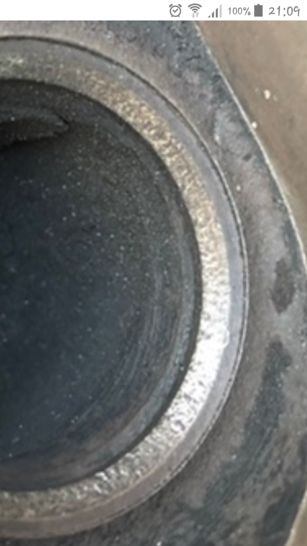

Hier noch Bilder der Laufflächen. Sehen alle so aus. Keine mit tiefen Riefen etc.
Bild 1 zeigt noch einen Ventilsitz (auch der schlechteste... alle anderen sehen noch recht ordentlich aus)

Grenzwertiges Pitting! Genau prüfen, ob man das noch einschleifen kann! Schlage dafür schonmal gehärtete Sitzringe vor.

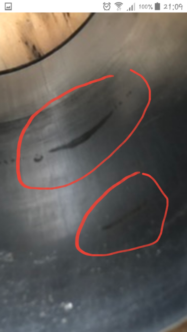

2020-05-26 21.11.12.png (482.85 KiB) 1023 mal betrachtet
WTF???

Das ist kein Einschlag, sieht eher nach Öl aus.
Werde morgen mal die Laufflächen sauber machen, hatte heute dafür keine Zeit mehr :?
