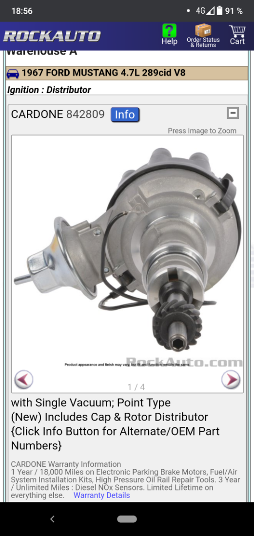

Sag mal die Artikel Nr von dem Verteiler. Habe auch einen cardone von Rockauto und da passte die P1 problemlos.

Hmmm.... Ich hatte den Verteiler damals voller Vorfreude seiner Einbauten entledigt und soweit ich mich erinnern kann passte die Grundplatte der Pertronix nicht drauf
Dieser Verteiler hier isses:

Verdammt noch mal jetzt weiß ich warum meine P1 nicht paßt....
Diese Ratte von Verkäufer hat mir die 1281DV angedreht, deswegen war sie so billig.....die ist für Dual Point Verteiler
Ich brauch die 1281....ohne DV
