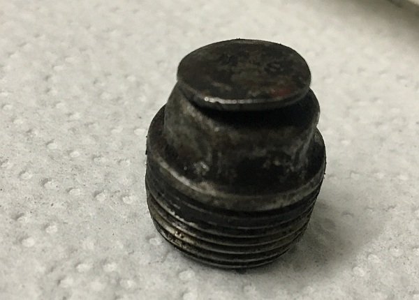

Hab es heute auch mal geschafft nach Dekaden. Man muß sich da in der Tat mit einigen Nüssen, Verlängerungsvarianten und Ratschen rantasten und gelenkig zeigen, wenn man nichts ausbauen will wie ich. 2 Tuben LM47 reingepumpt.
Bild vom 68er SMD-B Lenkgetriebe.
Interessant ist die originale Befüllschraube.
Dient der halbwegs lose Pin mit M-8 Aufdruck oben als Entlüftung, damit die Luftblasen rausgehen? Ich vermute es mal.

T5owner hat geschrieben: ↑Sa 1. Okt 2022, 19:15 Hab es heute auch mal geschafft nach Dekaden. Man muß sich da in der Tat mit einigen Nüssen, Verlängerungsvarianten und Ratschen rantasten und gelenkig zeigen, wenn man nichts ausbauen will wie ich. 2 Tuben LM47 reingepumpt.
ja das Käppchen dient der Entlüftung.
