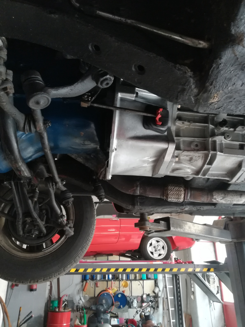

Die Teile von MDL sind gekommen, der Umbau möge beginnen. :D :D
funfun68
Beiträge: 235
Registriert: Di 1. Okt 2013, 15:38
Fuhrpark: 1968 Mustang T5 Convertible 200 cui
2017 Peugeot 2008
2016 BMW F 800 GSA
Re: T5 Getriebe für Inline six
Beitrag von funfun68 »
Es wird, bis jetzt plug and play.

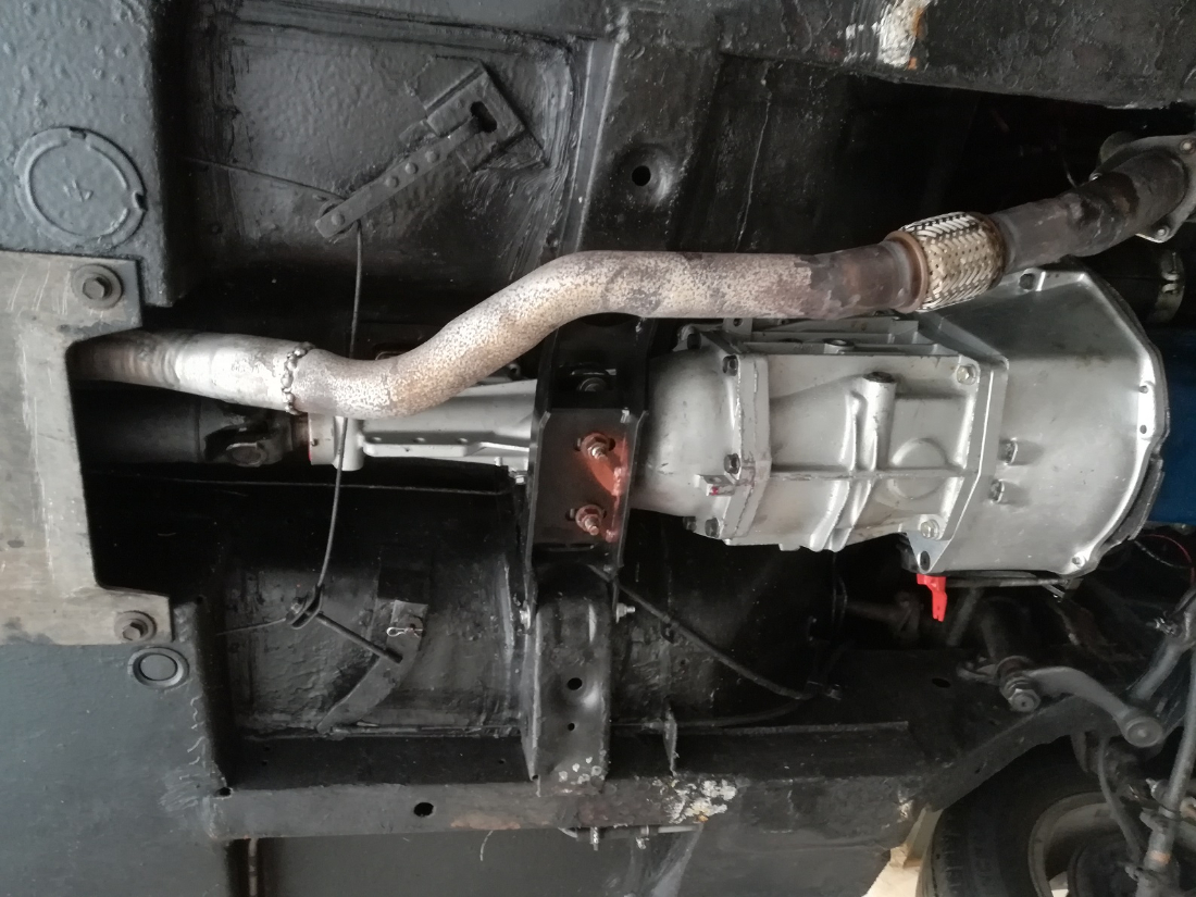

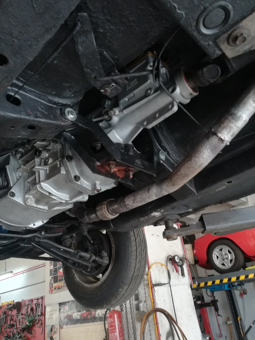

Hallo, Frage an die Experten.
Mein ganzer Umbau war wirklich fast plug and play. Das T5 Getriebe samt Adapterplatte ist um knapp 20 mm länger als das alte Toploader.
Ich hatte vor dem Umbau fast 50 mm Axialspiel auf der Kardanwelle, jetzt nur mehr knapp 30 mm. Nun die Frage, reicht das oder nicht. Sprich Kardanwelle kürzen oder nicht ? Ich kann nirgendwo was finden über das Axialspiel der Kardanwelle.
lg Heinz

Würde was specifisch zum L6 recherchieren, wobei da so ein UImbau deutlich seltener als beim SB sein dürfte. Versuch die Begriffe auf Amiländisch zu googeln.
https://www.allfordmustangs.com/threads ... ng.188467/
Wenn die aber sagen, dass 3/4 bi ein Zoll reicht, dann bist mit 30mm gut dabei. Ein zu langer Yoke ist größeren hebelkräfen ausgesetzt und auf keinen Fall von Vorteil. Mein Vorbesitzer hatte eine zu kurze Kardanwelle mit abenteuerlich langem Yoke kompnesiert. Als ich das gefixt habe hat das Getriebe hinten schon gepisst.

wenn das Auto auf dem Boden steht, sollte zw. Getriebehals und Yoke 1-2 Finger breit "Luft" sein.

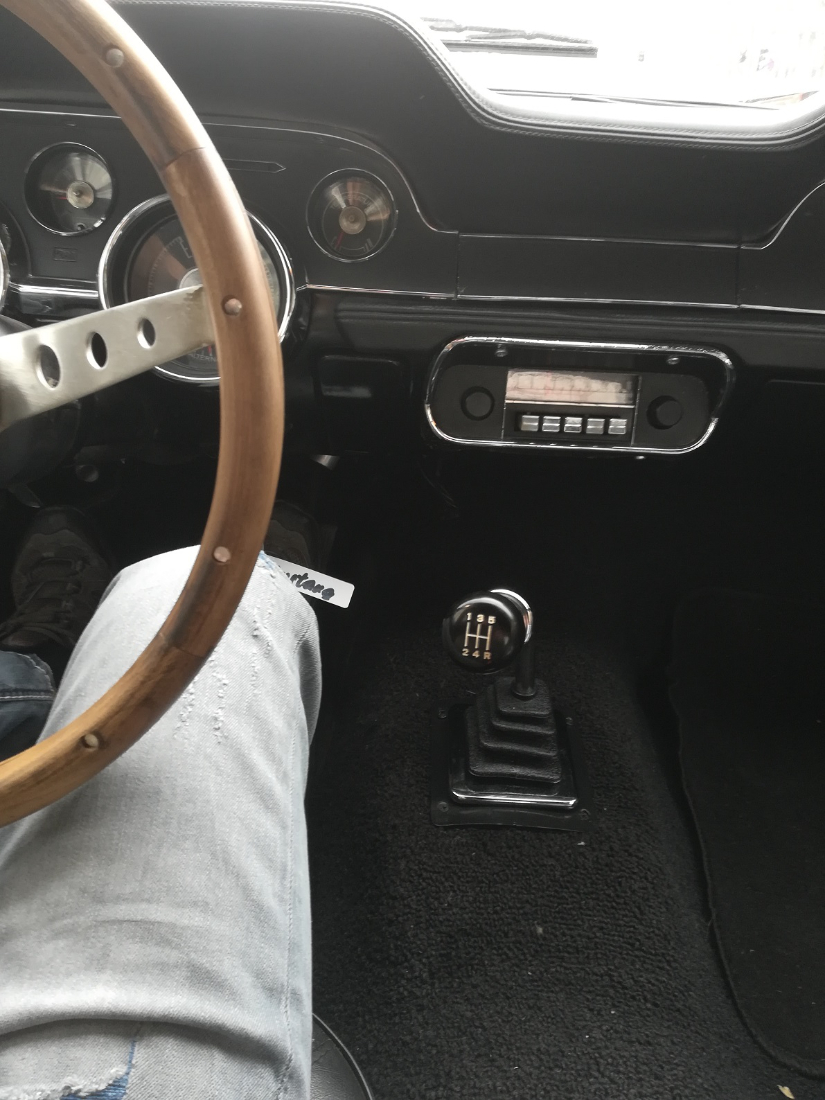

Es ist geschafft, hat super hingehauen. War wirklich nahezu plug and play.
Die Teile von MDL passen super, nur minimal nachgearbeitet. Bin dann im Schneegestöber nur ein paar Kilometer heimgefahren, war aber trotzdem supergeil. Das alte 3-Gang Toploader ist geradezu vorsintflutlich gegenüber dem T5.
Habe ich nun einen TT55 oder T5T5 Mustang ?
lg und superglücklich
Heinz
