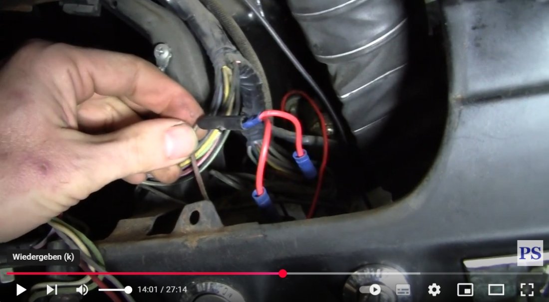

Hallo Patrick,
kurze Rückfragen nochmals:
Das Y-Kabel bauen.
i) Geht auf das neu gezogene Plus Kabel zur Pertronix
ii) Geht auf das originale Wiederstandskabel –> welches zum Plus Pol der Zündspule läuft, richtig?
An der Zündspule sind bei deinem Anschlussplan nur jeweils pro Pol 1 Kabel
Minus - Minus von der Pertronix
Plus - originaler Verlauf des Wiederstandskabels
Habe ich das korrekt verstanden?

Re: 14 - Einbau Zündmodul und Zündung abblitzen
Verfasst: Di 13. Mai 2025, 13:59
von forstmeister
Genau.
vor dem Y-Kabel kommen 12V Zündungsplus an. Das Teilt sich dann auf
1. 12V Pertronix + (Kabel neu)
2. Widerstandskabel zur Zündspule (wird nichts verändert, liegt ja schon)
