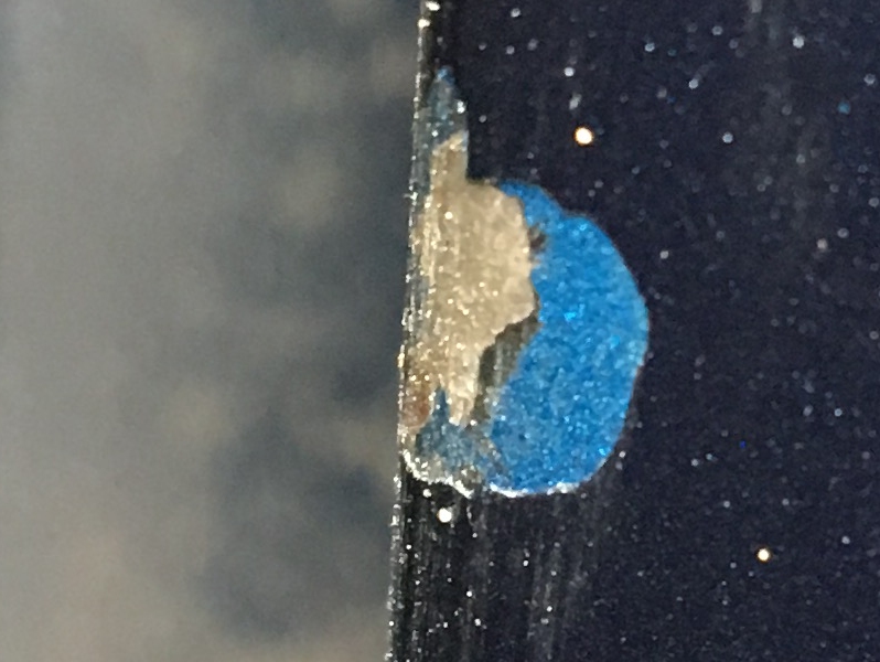

Oder wie viele Lackschichten drauf sind ;) .
Bei mir kann ich an kleinen Stellen an denen der Lack abgeplatzt ist 3 Schichten sehen :lol: .
Schichtstärke ist ziemlich gleichmäßig 700-800 µm.

drei Lackschichten und 700-800µm heißen das Du eine gute Karosse hast. ;)
