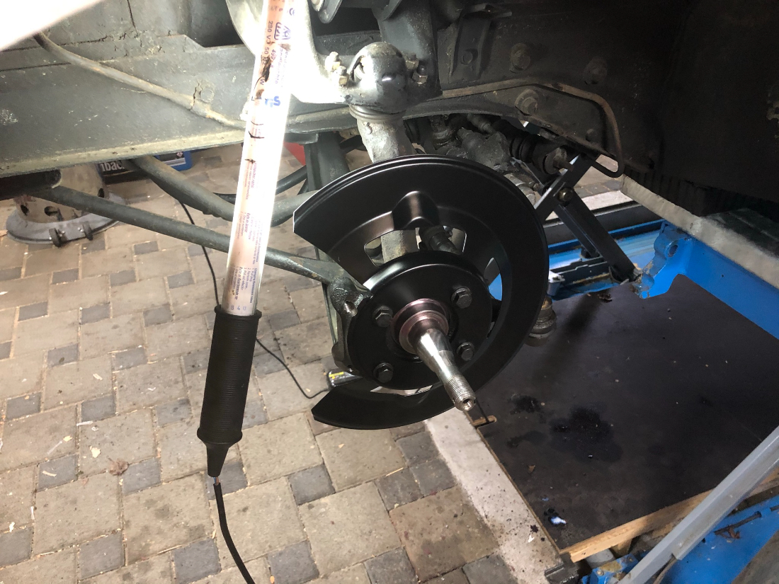

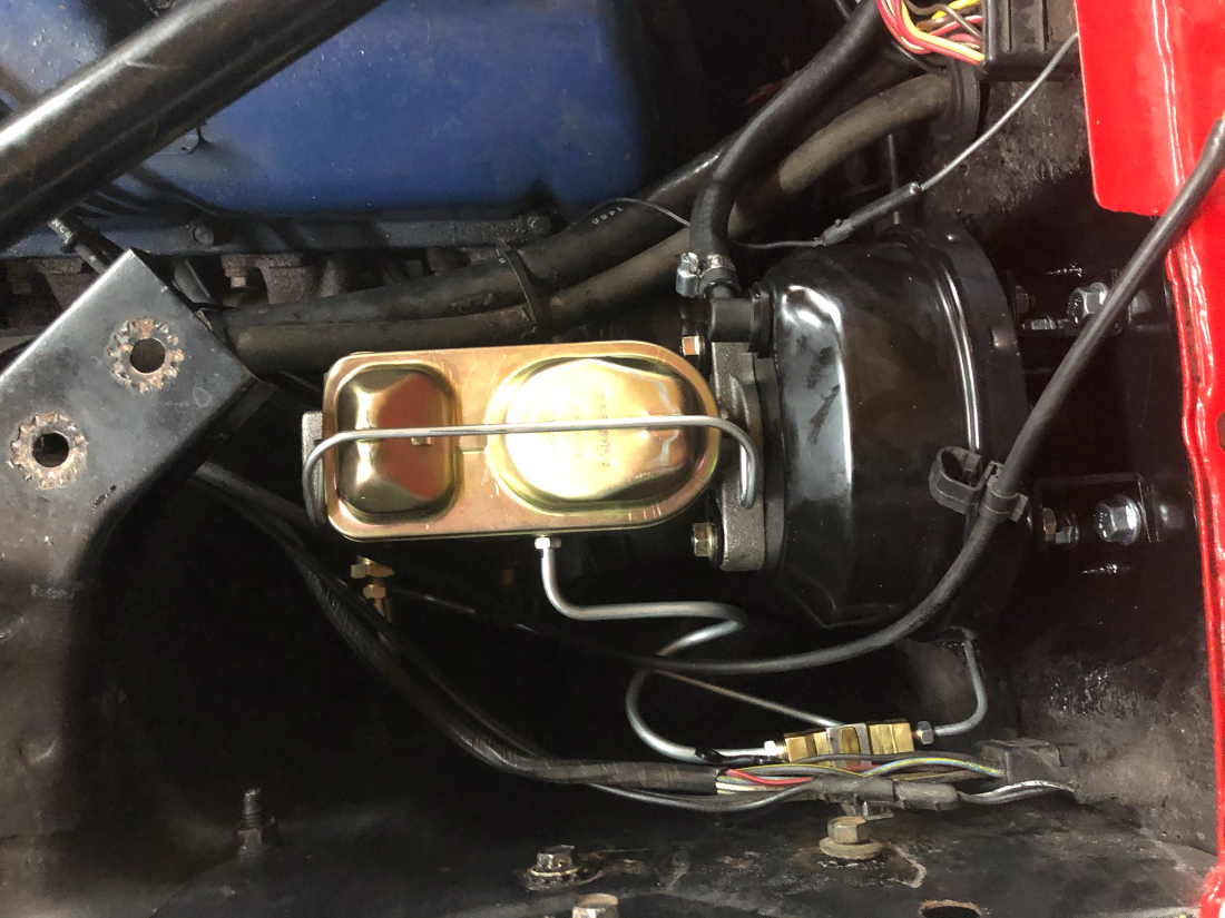

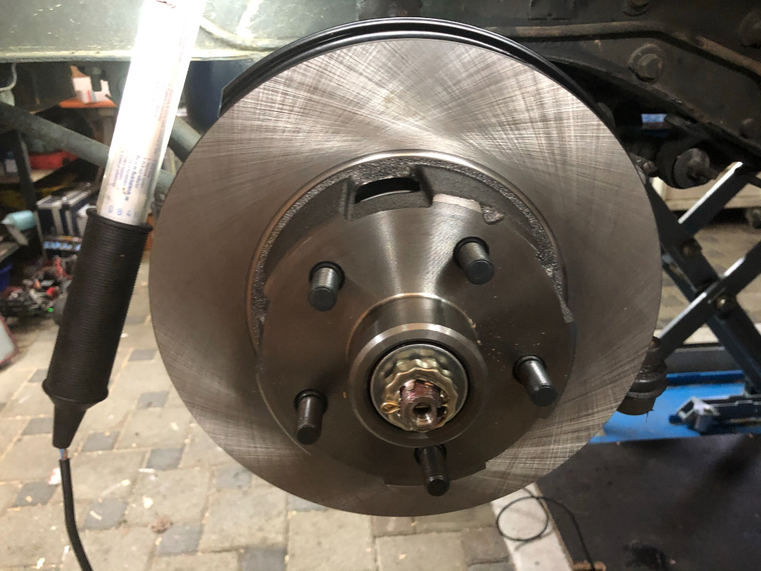

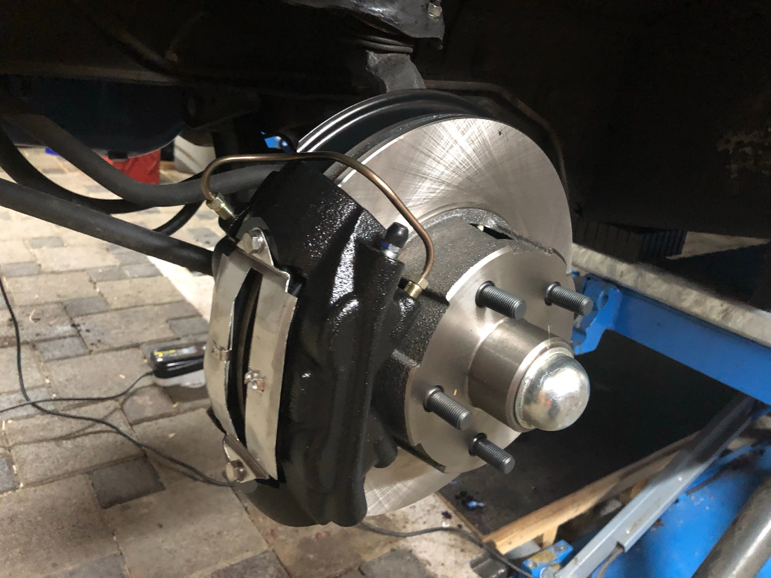

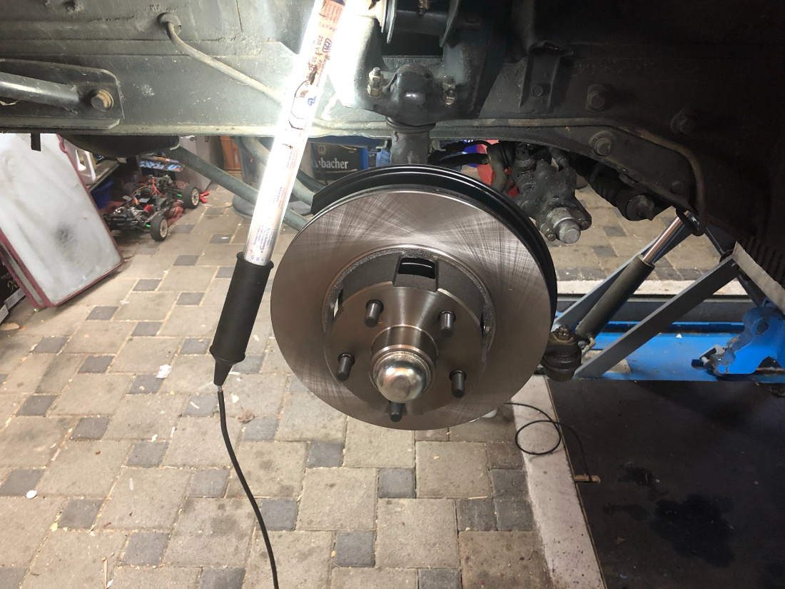

Der Bördel der linken Bremsleitung wurde neu gemacht und der Umbau ist fertig.
Zudem Habe ich den Stahlflex Schaluch vom Hauptbermszylinder zum Verteilerblock gegen eine Starre Leitung getauscht, so wie es orginal war.
Hoffe jetzt auf Regen, der das Salz von der Strasse spühlt, das ich die Hinterradbremse einstellen kann.
Hier mal ein paar Bilder vom Umbau.

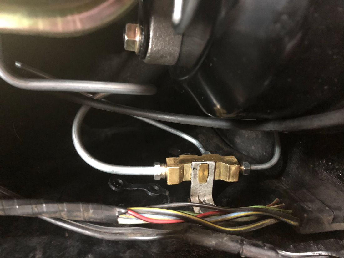

sehr schön sauber gemacht.
Ich seh aber kein Bremsdruck-Regelventil für die Hinterachse.
Wo hast Du das versteckt ?
