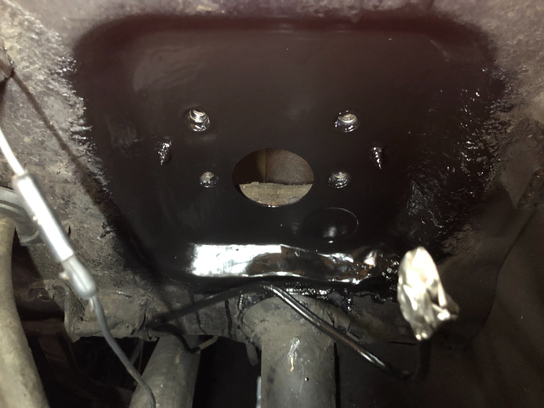

Hallo zusammen.
Der Bördel der linken Bremsleitung wurde neu gemacht und der Umbau ist fertig.
Zudem Habe ich den Stahlflex Schaluch vom Hauptbermszylinder zum Verteilerblock gegen eine Starre Leitung getauscht, so wie es orginal war.
Hoffe jetzt auf Regen, der das Salz von der Strasse spühlt, das ich die Hinterradbremse einstellen kann.
Hier mal ein paar Bilder vom Umbau.
Re: Umbau auf Scheibenbremsen bei 14 Zoll Felgen
Verfasst: Di 16. Feb 2021, 11:21
von datadefender
sehr schön sauber gemacht.
Ich seh aber kein Bremsdruck-Regelventil für die Hinterachse.
Wo hast Du das versteckt ?
Hanns
Verfasst: Di 16. Feb 2021, 12:27
von huschdeguzzele
Danke Hanns. Das Bremsdruck Ventil ist unter dem Hauptbremszylinder.
Zugang zum einstellen ist gut von vorne oder seitlich.
Siehe hier aus der Einbauanleitung:
