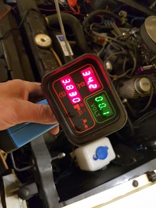

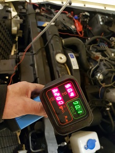

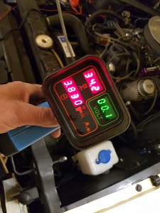

Liebe Freunde, ich muss noch einmal nerven. Die Diskussion lässt mir keine Ruhe und habe deshalb noch mal in Ruhe Zzp und Unterdruck gemessen.
Ohne Unterdruck: Leerlauf 750 U mit Zzp 10° Unterdruck 0 kpa, beginnt erst bei 800 U
mittl. 1410 U 13,6° Unterdruck 60 kpa
hohe 3010 U 26,7° Unterdruck 80 kpa
Vollgas 3830 U 34,2° Unterdruck 80 kpa (Bild)
mit Unterdruckverstellung 3200 U 50,4° (Bild) habe ich vorsichtshalber nicht höher gedreht und wo ist die absolute Grenze?
Ist das jetzt in Ordnung oder lieber auf 8° im Leerlauf runtergehen und sind die Unterdruckwerte ok.?
Gruß Arno

Re: Zündzeitpunkt 6° oder 12°
Verfasst: Fr 19. Mär 2021, 17:17
von Braunschweiger
Es ist sinnlos die Vacuumverstellung ohne Last mitzumessen.
Du könntes noch auf 12° statisch gehen, du hättest dann 36° All Inn.
Das wäre in Ordnung, was du tun könntest wäre den Vorschub deiner Vacuumdose einzustellen, der hat theoretisch 1° zu viel, weil die nochmals 16°draufpackt. Ford sagt wohl zwischen 12-15° Verstellung, solange er nicht pingt, wäre es noch ok.
Wie gesagt die Vacuumdose arbeitet im Teillastbereich und da kann es zu diesen Verstellwerten kommen, bei WOT arbeitet sie nicht.
