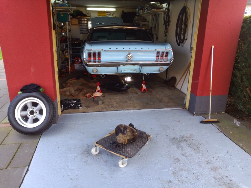

Ich hoffe... Davon las ich mich auch nicht ärgern. Alles lösbare Probleme aus meiner Sicht. Was halt blöd ist, dass ich hier niemanden habe bzw kenne, der Ahnung und Bock auf Schrauben mit mir hat. Ich bin ja echt lernwillig und hab auch nicht zwei linke Hände. Ich brauch aber jemanden, der mich mal an die Hand nimmt und mich in die Materie einführt. Un der Platz fehlt. Hab halt leider nur ne kleine Garage. Da geht gar nix...

Normale Garage ist kein Hindernis. Du glaubst nicht, was da alles geht ;)

Schaff gerade mal auszusteigen. Zum Schrauben wirklich zu eng. Das würde nur open air gehen. Werd aber mal die Schränke und Regale durchsortieren, dass ich mich mit Werkzeug und Kleinigkeiten eindecken kann, die man vielleicht öfter mal braucht. Der Rest füllt sich von ganz alleine :lol:

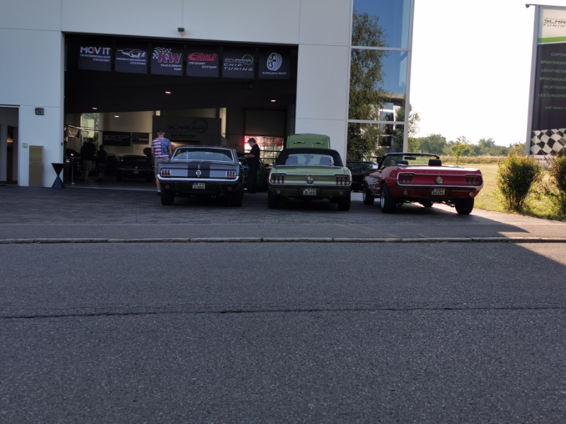

Ich setz mich in meinen Mustang und mache eine Deutschlandtour, letztes Jahr im Hochsommer gut 1500km am Wochenende abgerissen, das hat das Auto besser mitgemacht als der Fahrer :lol:
Gruß an die Stuttgarter Gang und Sally 8-)
Das hat ein Wahnsinns Spaß gemacht.

atze116 hat geschrieben:Schaff gerade mal auszusteigen. Zum Schrauben wirklich zu eng.
Ist bei mir nicht anders. Geht alles

Genau,
war gut getimt. Rückfahrt dann im Tiefflug,der Babyblaue wollte unbedingt nach Hause :D
