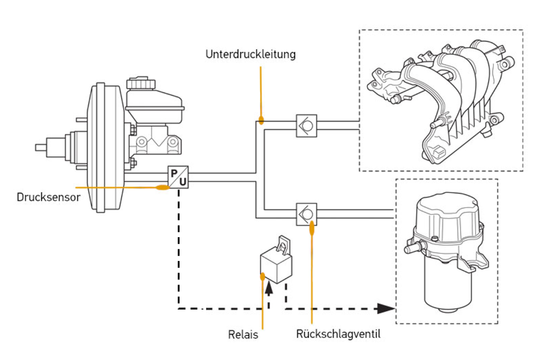

Mit Anleihen von Hella könnte das bei mir schematisch so aussehen:
Richtig?

Richtig?

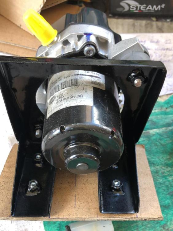

So, erste Konkretisierung!
Ein Freund und Werkstattbetreiber hat einen Halter für die Pumpe erdacht und gebaut:
Montage erfolgt neben/unter den Wischwasserbehälter. Dazu erstmal ein Unterdruckventil für die Beschaltung (vielleicht darf ich später die Arduino von Michel ja mal ausprobieren) und ein Relais. Mehr Info hoffentlich kommende Woche.
