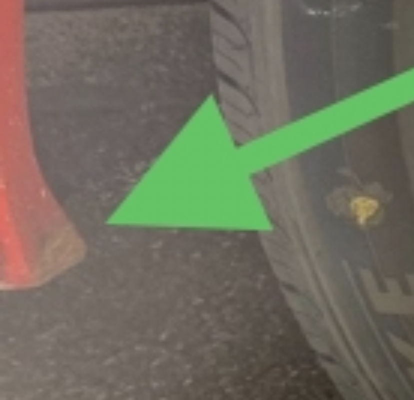

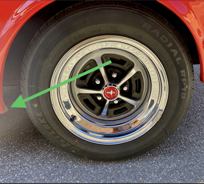

DJMustang hat geschrieben:Hi Homer,
Wo hat der Radlauf Rost? :shock: kann natürlich sein dass ich was übersehen hab, aber ich hab keinen Rost gefunden
Die Quarterpanel extension sieht wirklich nicht so schön aus...
Ach und die Zusatzinstrumente, die sind auch nicht mein Fall aber schlimmer ist dass hinter den Zusatzinstrumenten das Cockpit gerissen ist weil sie da festgeschrieben wurden... hab leider kein Bild von gemacht...
Hier:
DJMustang
Beiträge: 26
Registriert: So 18. Apr 2021, 17:31
Re: Beratung nötig...
Beitrag von DJMustang »
Oh man hast du gute Augen :lol:
Mir ist das nicht aufgefallen...
Werd ich aufjedenfall nochmal anschauen falls ich ihn will.
