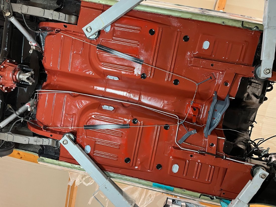

Ich bin bis auf die Clips für Sprit/Bremsleitung soweit fertig und auch recht zufrieden. :D

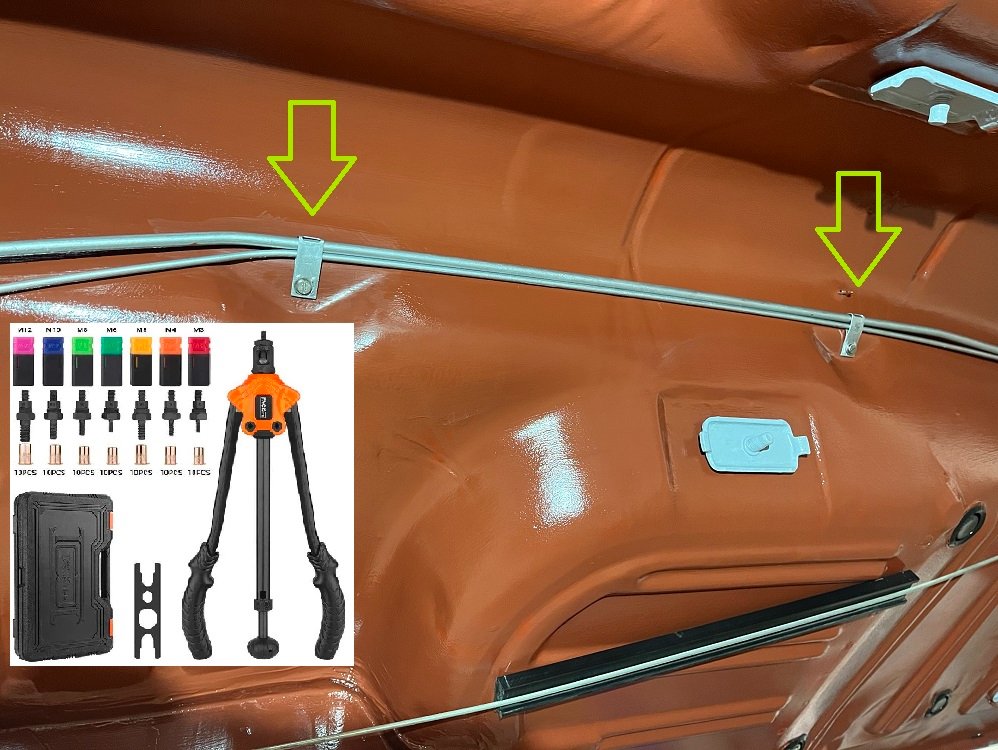

2 offene Punkte noch am Unterboden - Teflonleisten wie eingespannt dauerhaft am Unterboden befestigen, damit die Leitung nicht scheuert - meint ihr hält das mit Klebt&Dicht oder doch eher Nietmuttern setzen und verschrauben + verkleben?
Mir ist bewusst, dass die Farben so nicht original sind, auch die Übergänge schwarz/RAL8012 waren vom Werk aus anders.
Wir waren beim Trockeneisstrahlen nur überrascht, dass außer schwarz keine Farbe entdeckt wurde.
Mir gefallen die oxid-roten Unterböden besser, also wurde so grundiert-lackiert.
:oops: Die besten Vorlagen hab ich übrigens bei teuren Inseraten gefunden - egal ob USA oder Europa, sobald die Fahrzeuge >100k inseriert waren,
gabs massig auch Unterboden Fotos. Witzig worauf man da dann draufkommt - sehr oft wurden die Gummistopfen vergessen.
Kosten kaum was, ich hab meine mit Klebt/Dicht zusätzlich gesetzt, die passen nun auch.
Mühsam war das Blech Beifahrerseite. Da hattet ihr Recht, war knapp vor der Sitzkonsole.
Mein Schutzgasgerät hatte im Bereich 25-35A Probleme, ich hab die perfekte Einstellung nicht gefunden.
Beovr ich mehr kaputt mache, hab ich zum feinen WIG Gerät gegriffen, war aber nicht ganz so einfach.
Nun sollte der Unterboden passen, ich würd mich freuen wenn endlich der Motor vom Profi retour kommt, dann gehts hier endlich ans Fertigwerden! ;)

Wenn dann solltest du das 527A von Sika nehmen, das entspricht dem "klebt und dichtet STRONG" von Würth. Zudem solltest du die Klebeflächen mit minimum 120er Schleifpapier anschleifen.
Wenn du ganz sicher gehen willst nimmst du 2K Kleber, z.B. von petec.

Danke für den Tipp, ist mir dann doch lieber, das Bremsseil gleitet über die Teflon Schiene anstatt vom frischen Lack. :lol:
Gestern gings weiter mit der Sprit/Bremsleitung Befestigung:
die originalen Clipse wollte ich nicht wieder wie ausgeliefert verwenden, da Metall/Metall Klemmverbindung und eigentlich ein undichtes Loch.
Da hat vor mir schon jemand mit Silikon herumgeschmiert, das geht auch besser:
Mit meinem neuen Spielzeug (einer Nietmutternzange) 2x M5 gesetzt, diese schon beim Pressen mit dem Innotec Adheseal eingeschmiert, dann die originalen Clips mittels Edelstahl M5 Schraube und nochmals Adheseal am Gewinde montiert.
Damit hab ich ein dichteres Gefühl, wird schon passen, fühlt sich besser an als original :D

Original Clips mit Kotflügelband abdichten..... wäre jetzt so die einfachste Variante..... nu haste metrische Schrauben in deinem Auto ....🙈😅😅

Die metrischen Schrauben kann ich verkraften, hauptsache technisch nun verbessert und dicht. :P

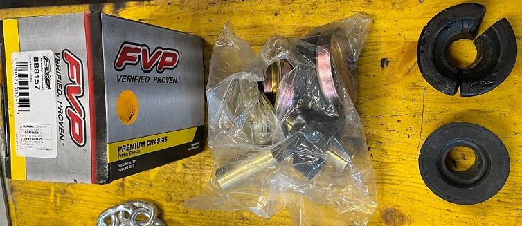

Weiter gehts mit dem Austausch der Gummis Strut Rods Beifahrerseite:
Mit dem Artikel FVP BB8157 hab ich exakt die selbe Abmessung der Gummis erhalten wie bisher verbaut, also sehr einfacher 1:1 Tausch, passt nun wieder.
