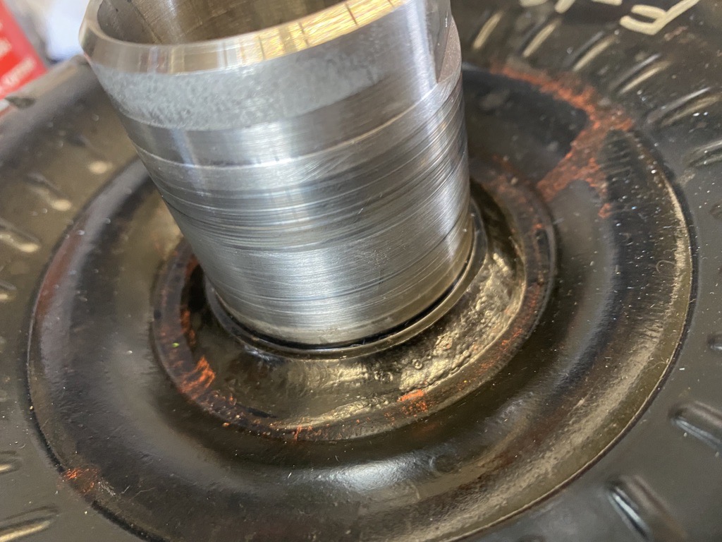

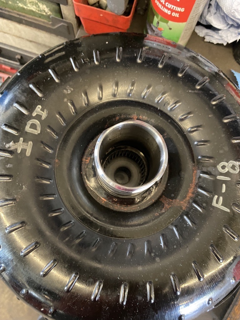

Guten Tag, es hat alles wunderbar geklappt.
Jetzt habe ich aber noch ein Problem, mein wandler hat Riefen auf dem Stück wo der simmerring sitzt.
Muss ich ein neuen wandler haben ? Und wo bekomme ich den her ? Die ich gefunden habe sehen ein wenig andere aus.
Re: Ölverlust an der Kurbelwelle/Getriebe ??
Verfasst: Mi 7. Jul 2021, 10:57
von torf
- Du könntest versuchen die Dichtfläche mit Schmirgelleinen zu glätten - ist eine Geduldsaufgabe - könnte aber helfen.
- Ansonsten gibt es in US "Speedi Sleeve" - In D heißen die Reparaturhülsen (z.B. von SKF - https://www.skf.com/us/search-results?q ... m=imperial)
https://www.ekugellager.de/speedi-sleev ... gKPLvD_BwE
- Oder einen neuen Wandler....?
Frag doch mal den C4 Experten Theo an....
