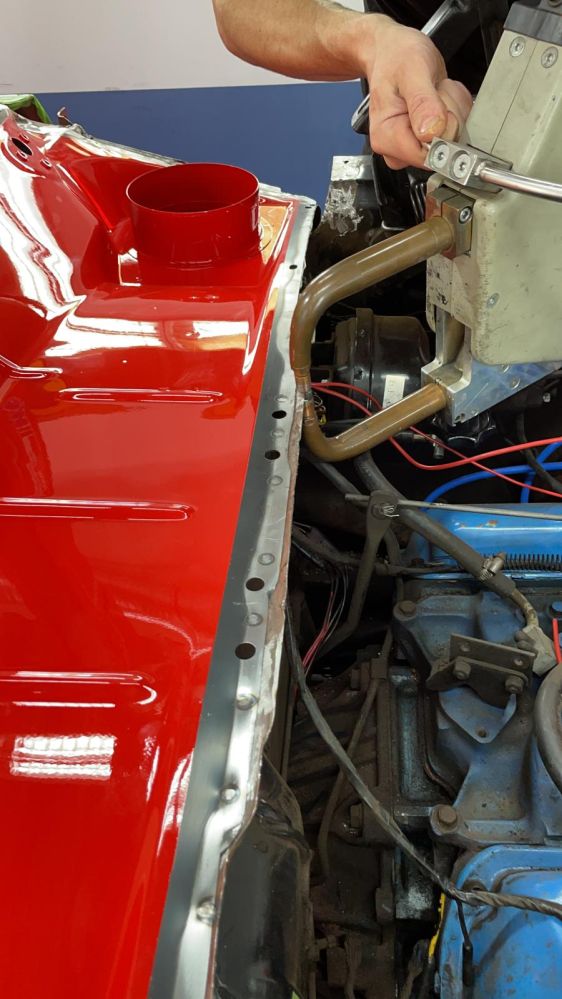

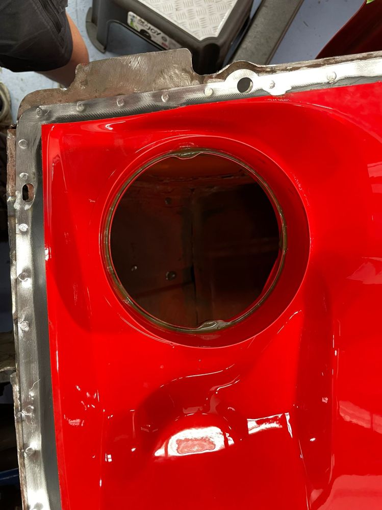

Einbau Wasserkasten neu.
Erstmal war die Überlegung...wie bekommt man den unteren Kasten so schön hin, dass kein Lacknebel rein kommt.
Daher haben wir versucht!!! den Kasten komplett zu lackieren und anschließend zu verschweißen. In der Hoffnung, dass der Lack beim schweißen nicht verbrennt.
Hier der Kasten
2021-09-08 13.33.50.jpg (122.97 KiB) 1538 mal betrachtet
2021-09-08 13.34.20.jpg (132.98 KiB) 1538 mal betrachtet
Dann einpassen ;)
2021-09-10 13.09.36-1.jpg (81.53 KiB) 1538 mal betrachtet
und einschweißen...hiervon gibts zwar ein nettes Video, klappt hier aber nicht hochzuladen glaube ich.
2021-09-10 14.19.04.jpg (87.61 KiB) 1538 mal betrachtet
2021-09-10 14.27.33.jpg (79.17 KiB) 1538 mal betrachtet
und wegen den Cowl Vents...zur Sicherheit noch Wachs in die Zwischenräume...
2021-09-10 14.36.17-1.jpg (89.07 KiB) 1538 mal betrachtet
soweit erstmal.

Gute Arbeit, kleiner Tipp, beim Reinigen der Schweißpunkte mit der Flex, besser das neue Lackierte Blech mit Hitzschutzdecke oder was anderes abdecken, sonst brennen sich die Metallfunken in den neuen Lack und Du hast wieder schöne Rostnäster geschaffen. ;)
Re: Mein erster Mustang - Teilresto hin zum Original
Verfasst: Sa 11. Sep 2021, 12:39
von maggus01
Danke für die lieben Kommentare!
Und danke für den Tipp Thomas. Tatsächlich ist beim Flexen alles abgedeckt. Ich hab diese Matte fürs Bild kurz weggenommen :roll:

Jetzt zum größten Schritt an dem Mustang. Mein Wasserkasten ist fertig. Geschweißt, gewachst, lackiert...usw...Hält laut Aussage jetzt "für immer" :lol:
Auch die Lautsprecherlöcher im Fußraum sind Geschichte!

Ist ab der Seite des Kastens immer ein Loch wo ihr den Korroseriestopfen eingesetzt habt?
