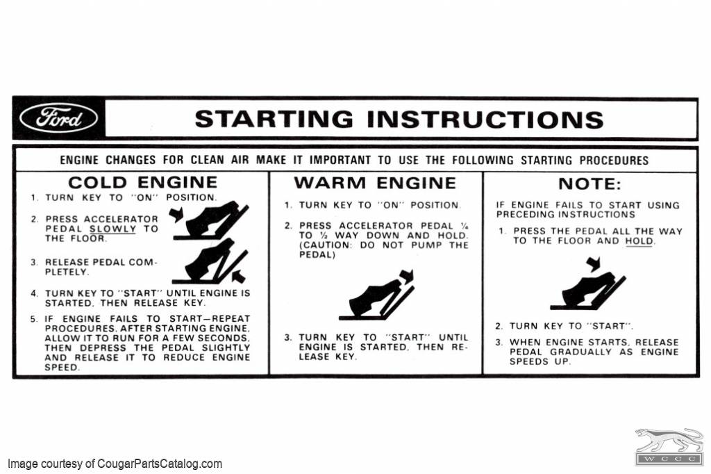

Hi Sam,
wenn der Motor gut warm ist wird mit durchgetretenen Gaspedal gestartet.
Nicht mit wenig Gas und JA NICHT PUMPEN!
Hier gibts eine schöne Ilustration aus der Bedienunganleitung. Vielleicht wird diese noch nachgereicht?
Re: Motor kocht
Durchgetreten wird nur wenn er abgesoffen ist. Halb durchgetreten beim warmstart. Aber das wird jedes Auto andersherum reagierensally67 hat geschrieben:Hi Sam,
Sebastian

Re: Motor kocht
Stimmt,das habe ich verdrehtHugo89 hat geschrieben:Durchgetreten wird nur wenn er abgesoffen ist. Halb durchgetreten beim warmstart. Aber das wird jedes Auto andersherum reagierensally67 hat geschrieben:Hi Sam,
Aber wie du schon gesagt hast,starte ich z.b.nach dem Tanken und einer längeren Fahrt mit durchgetretenem Gaspedal.
Hast alles richtig gemacht,Sam.

Re: Motor kocht
- Ford Starting.jpg (75.35 KiB) 1201 mal betrachtet
