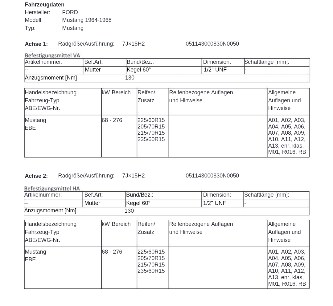

b3organ hat geschrieben:Hallo zusammen. Ich habe das Gutachten von Maxlite. Darin sind nur Reifen in der Größe 225 und 235 angegeben. Für die 65er und 66er Modelle wird das wohl nicht passen. Grüsse Volker
Boemche hat geschrieben:Hallo Freddy und ein herzliches Willkommen .
Sehr schönes Pony hast du da .
Die Frage mit den Alus von maxilite beschäftigt mich gerade auch .
Welche Dimensionen hast du denn da wenn ich fragen darf ?die 7x15 et -5 oder 7x15 et-5 und 8x15 et 0 ?
Wollte die 7und8x15er holen laut maxilite kein Problem vom passen her .
Moin,
In dem Gutachten das ich von maxilite habe stehen für 64-68 4 Reifengrößen drin, die kleinste ist 205/70R15 und die wurde auch eingetragen. Breiteste ist glaub ich 235.
Wenn ihr das Gutachten haben wollte bitte PN mit eurer Email an mich.
Freddy

7x15 habe ich vorne und hinten.

Ich habe den Ausschnitt hier Mal angehängt, falls das nicht gewünscht ist bitte einfach löschen.
