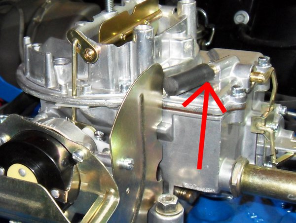

Ich stelle mal ein Bild ein da sieht man auch das auf der Schwimmerseite bzw. Spritanschluss oben noch ein Anschluss ist.
Weiß jemand für was der ist?
Danke Grüße Rene

wenn das so ein China Kracher ist, dann passt der Flansch von der Ansaugbrücke nicht zu dem Vergaser.
Es werden Teile nicht ganz abgedichtet und da zieht er dann Falschluft.
Hatte letztens einen Kollegen mit genau dem Symptom da. Einen originalen Vergaser drauf --> alles bestens.
Wird bei Dir ähnlich sein.

Richtig!
Die China Nachbauten sind nämlich keine 2100 sondern 2150 und gehen nur mit Adapter auf sie 2100 Brücke!
Es gibt keine 2100 die Nachgebaut werden.

Hallo
mal so als Außenstehender Dummy (und erfolgreicher Betreiber eines 2100) eine Anmerkung:
Das ist doch die Be/ Entlüftung der Schwimmerkammer:
Ich denke, die sollte offen sein... können daher die Probleme kommen?

Nein!
Der Anschluß wird nur bei Autos mit einem Kohlekanister genutzt.
Die Entlüftung der Schwimmrkammern geschieht über die beiden Rohre vor der Chokeklappe.
