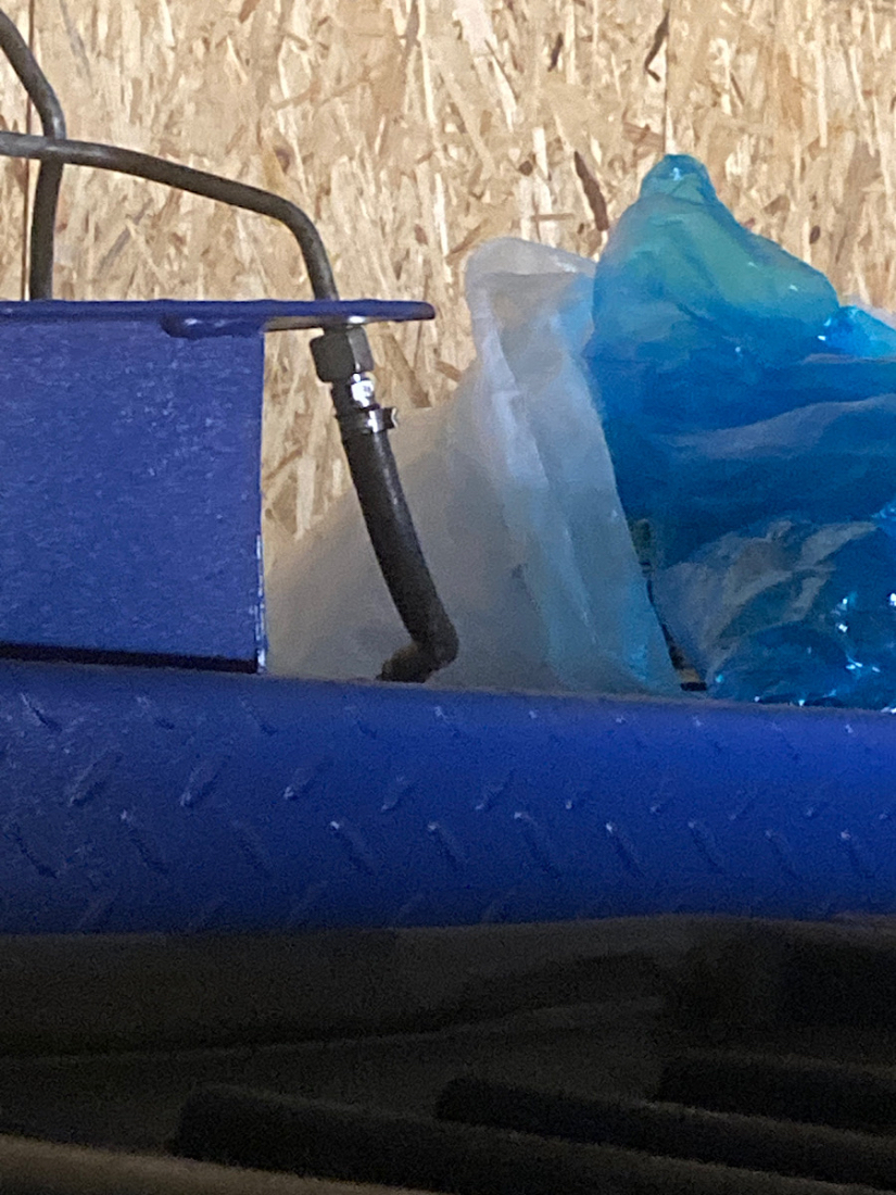

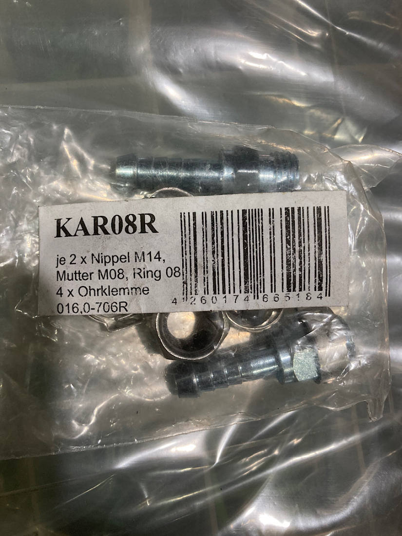

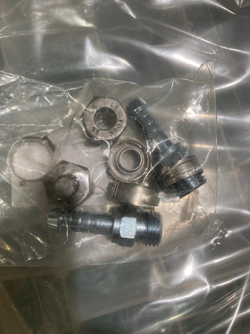

Hallo Victor,
Habe im Moment nur so ein bescheidenes Bild, komme an die Leitung z.Zt nicht dran, liegt oben auf der Doppelparker Bühne, aber vielleicht reicht es so. Die Leitung wurde mit Rohrschneider getrennt, dann der Klemmadapter drauf, Schlauch und am Kühlereingang muss ca. 5cm Leitung stehen bleiben für den anderen Klemmadapter. Da das eigentlich für Klimaanlagen ist hält es locker über 15 bar aus.

Besten Dank Thomas,
auch für die private Nachricht.
Klär den Viktor und mich doch bitte mal auf. Klemmadapter,was ist das? Bild oder Bezugsquelle?
Vielleicht brauche ich das ganze Geschwertels nicht zu tauschen

Das ist ein Rep. Satz von Kunzer um Klimarohre zu reparieren, es gibt aber die Klemmadapter und die Leitung einzeln zum Kaufen, werde Dir morgen mal von der Arbeit aus die Ersatzteilnummern durchgeben.

Hier die Ersatzteile, gibts einzeln Schlauch ist 1m lang und von den Klemmadapter je einmal pro Rohr

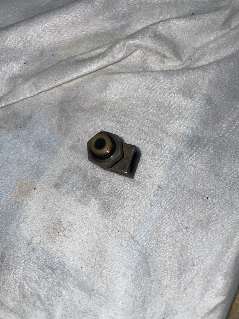

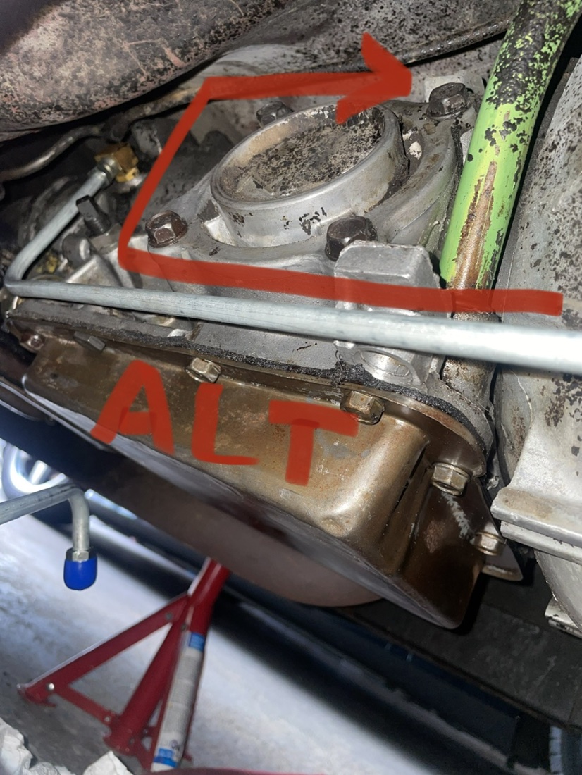

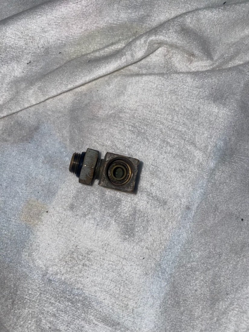

Ich bin gerade dabei meine Getriebeölleitungen neu zu machen.
Die waren bei mir auch schon mehrfach repariert.
Nun stehe ich aber vor einem kleinen Problem.
Der vordere Anschluss am Getriebe war bei mir komplett anders als bei den neuen Leitungen.
Bei mir war die Leitung um diesen Deckel herum gelegt und dementsprechend mit einem 90 Grad Winkel befestigt. (Siehe Foto)
Die neuen Leitungen gehen aber anders auf diesen Anschluss, sodass ich den 90 Grad Winkel nicht verwenden kann. Stattdessen müsste ich doch quasi diesen Winkel nur als verlängertes gerades Adapterstück haben oder ?

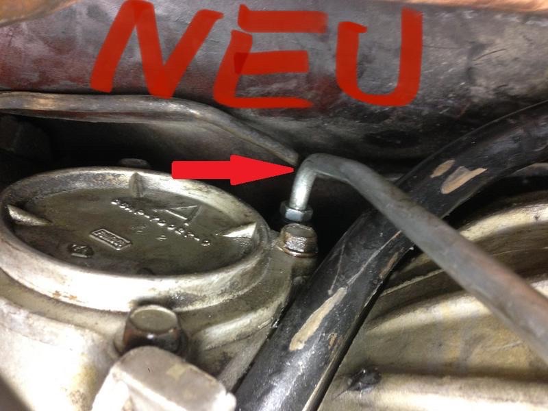

Weitere Bilder
