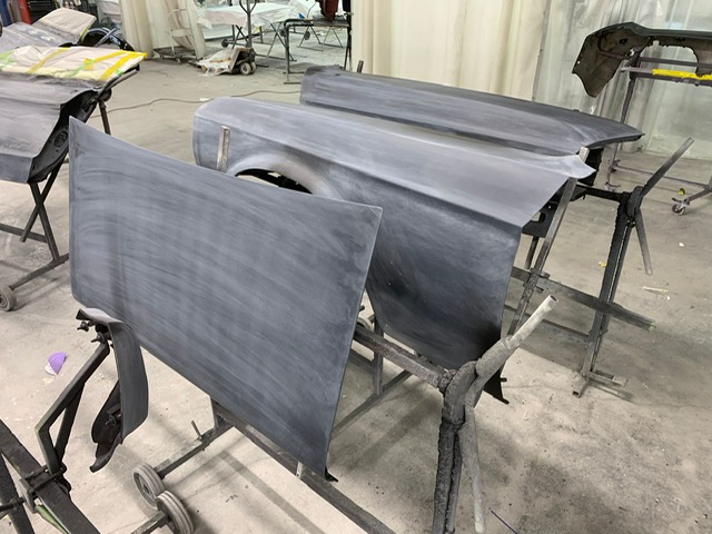

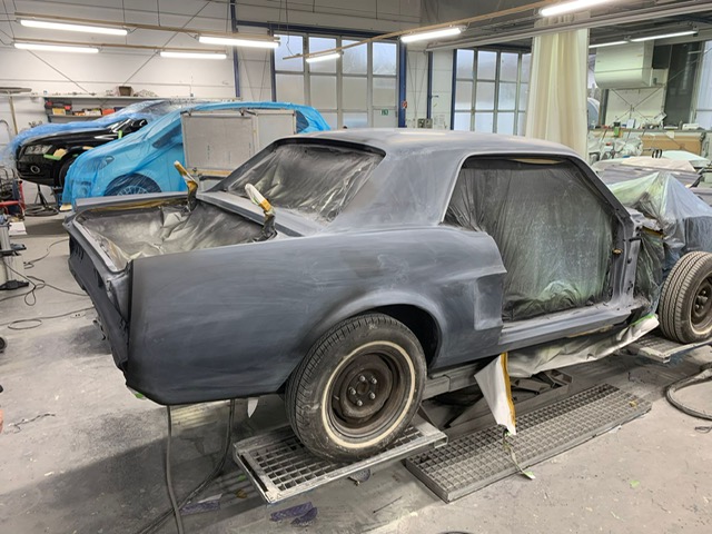

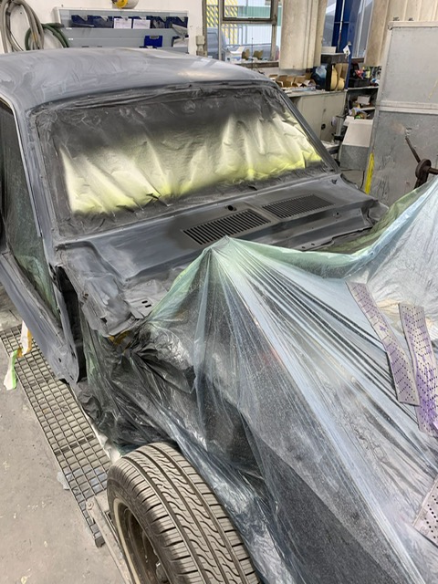

Heute kam der Anruf vom Lacker, er ist grundiert, jetzt
sind sie am Spachteln.
Ich soll morgen die Türen reinhängen, dann passen wir alles
an und besprechen uns.
Nächste Woche wird lackiert und dann bekomme ich ihn Ende der Woche
oder Anfang der übernächsten Woche wieder.

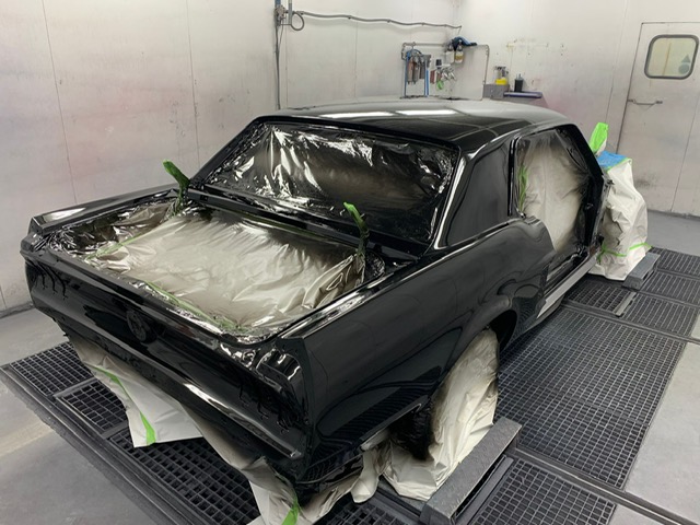

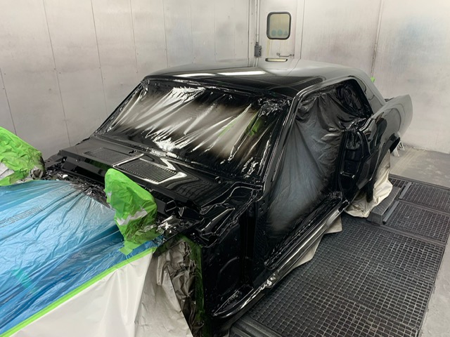

Es ging die Woche weiter

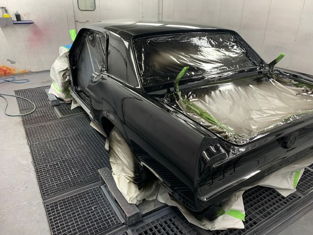

Spätestens Dienstag soll er wieder bei mir sein.
Oh man, ich hoffe ich versaue nicht zu viel beim Zusammenbau …..
Stelle jetzt fest, dass ich den Grat zwischen alten Teilen erhalten und neuen Anbauteilen
bei neuem Lack schwierig finde :roll:
Habe bislang kaum, außer bei der Demontage komplett zerstörte Teile bestellt.

Geht ja nach vorne, sieht aus wie mein Prüflack! :mrgreen:
https://www.dropbox.com/s/ct1kxcnyjnvas ... 8.mov?dl=0
Schön vorsichtig bei der Endmontage, wie vorher schon erwähnt, Kanten gut abkleben, Leisten immer zu Zweit, hoffe Du hast vorher schon mal alle Spaltmaße geprüft und alle Leisten mal trocken vormontiert. Zu Deiner Frage nach neuen Teilen, würde wenn es geht so viele Teile wie möglich wiederverwenden, neue Teile passen oft sehr bescheiden. Habe meine Frontscheibenrahmen 3 mal Bestellt und war mit keiner richtig glücklich. Hinten habe ich dann sehr viel Zeit in gute Aufbereitung der alten Leisten gesteckt und es nicht bereut.
