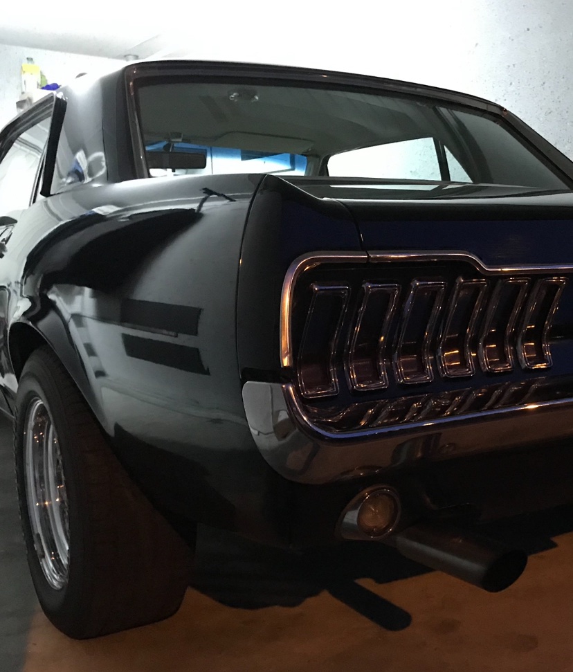

unten ist ein freundlicher Gruß aus der Garage.
