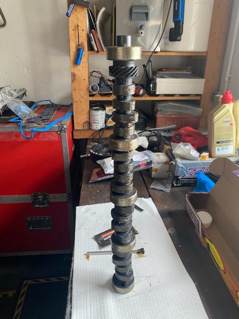

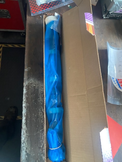

Gestern gings endlich wieder weiter mit dem motor. Die howards Nockenwelle ist nach 2 Monaten angekommen.
Ich wollte vorne alles mal fertig machen und leider fehltenmir der benzinpumpenexzenter. Also wieder pause.
Beiträge: 5039
Wohnort: Ruhrgebiet
Re: 302 motoraufbau
Beitrag von torf »
Willst Du einen 1 oder 2 teiligen Exzenter verwenden?

Beiträge: 5945
Re: 302 motoraufbau
torf hat geschrieben: ↑Mi 28. Sep 2022, 07:58 Willst Du einen 1 oder 2 teiligen Exzenter verwenden?
ich habe einen einteiligen bestellt.
lg
abudi

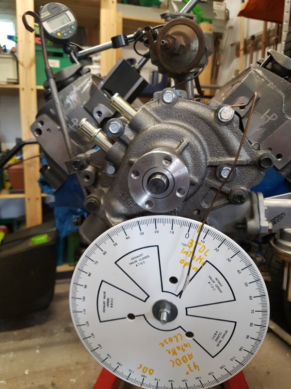

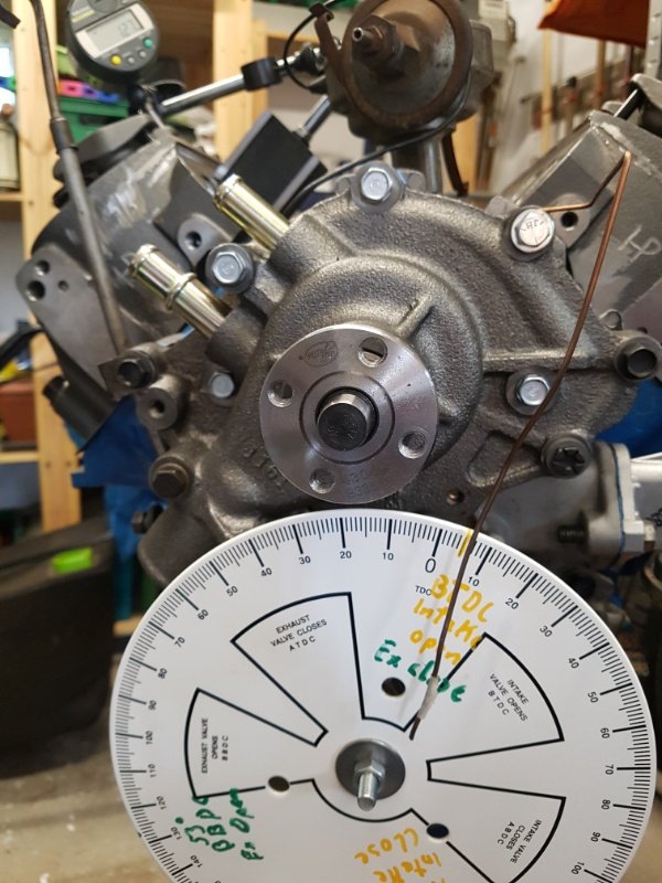

machst Du nach dem Einbau eigentlich dann nochmal explizit ein "cam degreeing"?
Beste Grüße David
Beiträge: 5945
Re: 302 motoraufbau
Alternator hat geschrieben: ↑Mi 28. Sep 2022, 08:47 machst Du nach dem Einbau eigentlich dann nochmal explizit ein "cam degreeing"?
leider habe das geeignete Rad nicht dafür und ehrlicherweise habe ich es noch nicht gemacht.
die köpfe sind ja noch nicht fix oben also falls wer lust hat das mit mir zu machen, ich wäre
dafür :-)
ich lerne immer wieder gerne was neues dazu

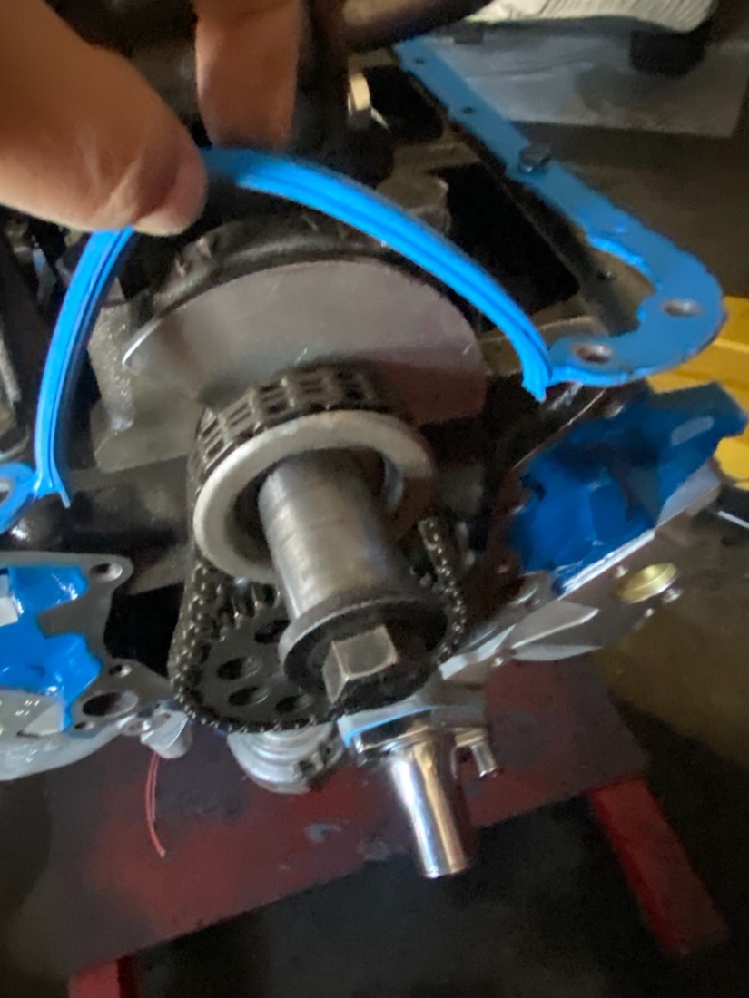

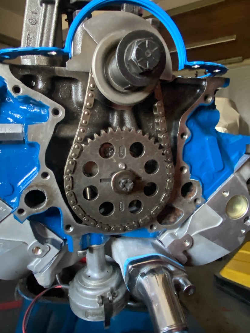

Hier die bilder vom letztstand. Wie gesagt ich muss leider noch abwarten bis der exzenter kommt bevor ich weitermachen kann und will.
Lg Abudi
Beiträge: 3557
Re: 302 motoraufbau
Ich habe es mit einer Gradscheibe überprüft wenn du möchtest schicke ich sie dir zu, ist kein Problem.
Hier müssen bei BDC 0° statt 180° gesetzt werden, dann ergeben die 43° Sinn
Beiträge: 5945
Re: 302 motoraufbau
Nur zum Verständnis.
Wenn ich das messe und etwas nicht passt
müsste man nicht ein ritzen haben welches die fehlende grade kompensiert?
falls dem so ist kann ich das eh nicht machen weil das HIPO ritzel wieder was besonderes ist.
ODER denke ich da falsch??
