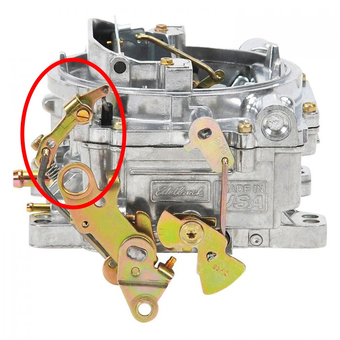

Die Beschleunigerpumpe sitzt auf der linken Seite (in Fahrtrichtung) des Vergasers.
Rot umrandet der Betätigungshebel - ganz oben der Kolben zur Pumpe.
Der Hebel ist über ein kleines Gestänge mit dem Drosselklappenhebel verbunden.
Immer wenn Du das Gaspedal niedertritts, wird so extra Kraftstoff in den Vergaser eingespritzt - das Gemisch also angefettet.
Das kleine Gestänge ist in eines von 3 Löchern eingehängt - typisch im mitteleren.
Ändere das mal in das Untere Loch - dann wird weniger Kraftsoff kraftsoff eingespritzt.
Bei normaler Fahrweise reicht das völlig - und spart echt Sprit.
Nur wer immer mit einem heftigen Tritt aufs Gaspedal die Drosselklappe aufreisst braucht dann auch extra Sprit will durch doe plötzlich offenen Klappen kurz ein Luftüberschuss in der Mischkammer herrscht.
Also - probier das untere Loch und prüfe ob das Auto ohne Ruckeln beschleunigt - dann lass es so
Hanns

Re: Euer Verbrauch? AVS2 kalibrieren?
nice, habe es vorhin gerade vom mittleren ins unterste gestellt. Gehe heute noch fahren und werde es Euch wissen lassen. Danke schon mal dafür

Läuft immer noch prima. Bin auf die Dauer gespannt wie es sich auf den Verbrauch auszahlt.
Mich gehts nix an, aber wenn’s das untere Loch nimmst wird der Hebel länger und er spritzt mehr eindatadefender hat geschrieben:Die Beschleunigerpumpe sitzt auf der linken Seite (in Fahrtrichtung) des Vergasers.
Hanns
Wenn dann das oberste nimmst wird der Hebel kürzer
- Beiträge: 5021
- Wohnort: Ruhrgebiet
Hanns hat schon Recht... das Loch nahe am Vergasergehäuse (also das Obere) ist für die maximale Einspritzmenge. Das untere Loch für die minimale Menge....
Hat mit der Bewegung des Hebels und der Anlenkung zu tun....
