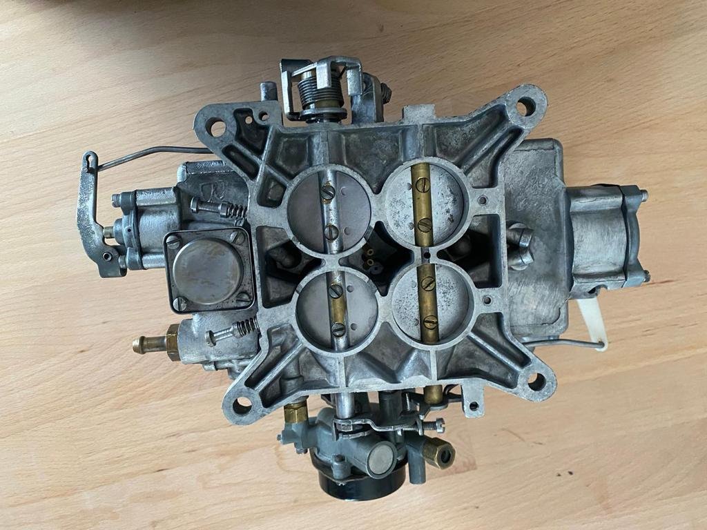

Alternative 2 ist ein Autolite mit 600 cfm, bereits gelaufen aber top Zustand, siehe Fotos.
Alternative 3 ist ein Edelbrock 1406, bei dem fehlen zwar die Schwimmernadelventile und die Hauptdichtung, sollte man leicht nach bekommen nehme ich an, ebenfalls siehe Fotos.

- Autolite 600 cfm c.jpg (137.73 KiB) 1687 mal betrachtet
- Autolite 600 cfm b.jpg (70.8 KiB) 1687 mal betrachtet
- Autolite 600 cfm a.jpg (120.52 KiB) 1687 mal betrachtet
